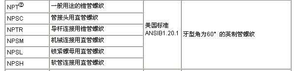

有谁知道NPT1/2是什么螺纹?具体尺寸如何?有图最好!谢谢!
发表于 2009-2-19 21:44:23 | 显示全部楼层 来自: 中国上海
NPT是National(American)Pipe Thread的缩写,属于美国标准的60度椎管螺纹,用于北美地区,国标查阅GB/T12716-1991。" R! L( N1 r! v/ @+ i
1/2 标记是指螺纹尺寸的直径,单位是英寸.  F; j  o) A) E/ K7 ]/ d* f: m
下图是张55度螺纹图片,你可以对应参考。3 B. ?! H' d6 q; E5 N+ {
7 i3 P% R! r* T7 F" a

注意NPT的标记位置,国标和美标的位置不一样,一个公制一个英制,容易出问题

NPT
0 V, z( g! \1 u7 }
8 r3 [) o5 Z! ~# \' }
, J. t$ q# w# `, U6 A7 N- I5 D" V  D$ XNPT1/2的外螺纹[/url]起始端的中径0.75843;螺距:每英寸14牙;有效外螺纹长度:0.5337(7.47牙);尾扣螺纹长度:0.2478(3.47牙);螺纹锥度:1:16。

1/2英寸的锥管螺纹!

NPT1/2是美制60°密封锥管螺纹。查手册。
发表于 2009-2-20 13:14:47 | 显示全部楼层 来自: 中国上海
GB/T12716-1991, 国标中等效采用的NPT螺纹标准
发表于 2009-2-20 17:24:01 | 显示全部楼层 来自: 中国湖北十堰
NPT1/2螺纹中NPT是National  Pipe Thread的缩写,属于美国标准的60度椎管螺纹,用于北美地区,国标查阅GB/T12716-1991。1/2 标记是指螺纹尺寸的直径,单位是英寸.具体尺寸各位兄弟们已经介绍的十分详细了!
