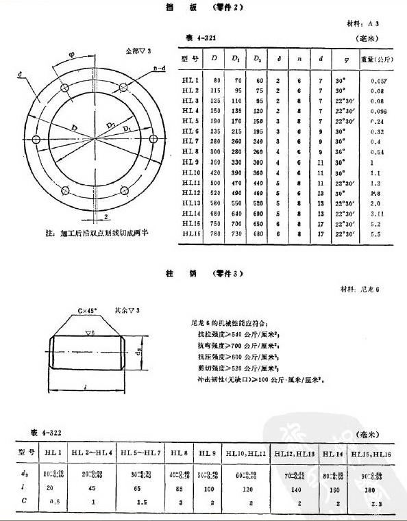

在大型五金市场应该可以买到联轴器的柱销。
3 \+ o6 `( k9 D1 c5 i4 w! v也可以按标准自行制造或委托制造厂进行制造。! B! s  ~6 k1 j5 c& b
下面提供一个老标准,Q/ZB123-73。2 ~% X6 }5 s! l! f8 @
标准中有联轴器各个零件尺寸、材料等。给你参考。

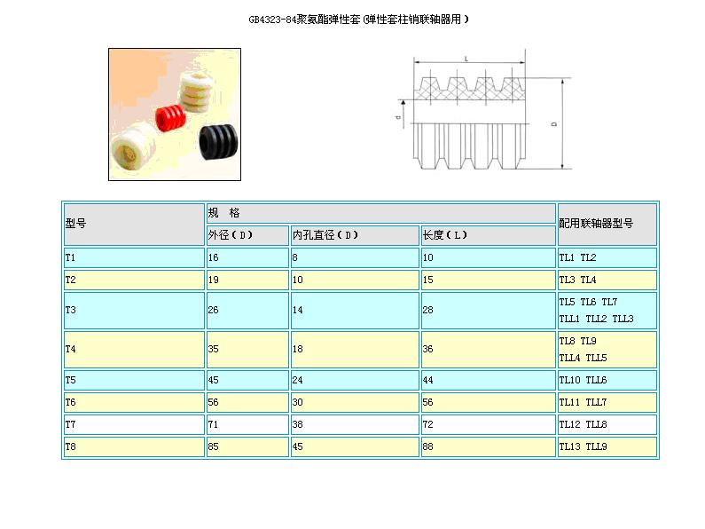

发表于 2009-2-22 16:13:40 | 显示全部楼层 来自: 中国山东淄博
螺纹M10,弹性套可能是内径14的,螺纹12的,弹性套内经17。大风机、水泵上都用,材料为橡胶或树脂的,五金店里就有,你们厂常进货的五金店,让他们一看就明白。

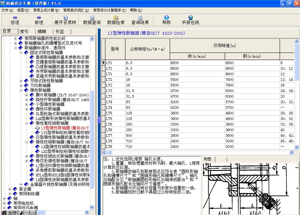

 楼主| 发表于 2009-2-23 11:16:27 | 显示全部楼层 来自: 中国广西柳州
我只查出联轴器的型号是LT11,在网上找到了对应的弹性套的尺寸,不知道柱销的尺寸是什么,设备不停下来不好测螺纹。反正销子跟弹性套的配合处尺寸应该是一样是D=30,螺纹比上面的销子的直径要小些。

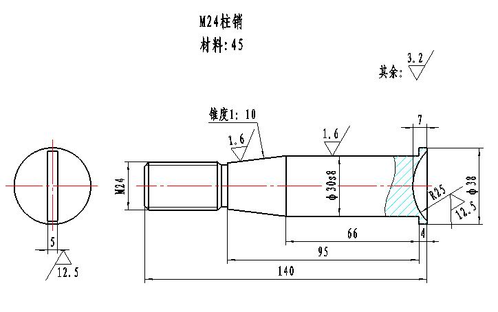

发表于 2009-2-23 17:10:18 | 显示全部楼层 来自: 中国山西太原
回复 13# rocklxh200 的帖子
根据你提供的弹性套,应该配M24的柱销,这里给你一个M24的柱销加工图。

发表于 2009-2-23 17:30:11 | 显示全部楼层 来自: 中国浙江宁波
你可以去查一下标准:8 r. m2 h# S5 S) Q' l6 P7 e) v% D1 T
        刚性(凸缘)联轴节(Q/ZB121-73)
1 T$ \) f5 d7 I- q        柱销联轴器(Q/ZB123-73)+ J' ^+ J$ U% T# b, W
         弹性圆柱销联轴器(JB108-60); t2 d7 U1 d7 c1 N: |( u
         轮胎联轴器
, S8 g8 U0 V( o3 M2 [$ @         NZ挠性爪型联轴器(Q/ZB110-73)/ m4 b: x) |. z7 i
          CL型齿轮联轴器(Q/ZB104-73)6 P" u  N$ I, z1 R0 o
         十字滑块联轴器

 楼主| 发表于 2009-2-24 14:34:29 | 显示全部楼层 来自: 中国广西柳州
原帖由 gaoyns 于 2009-2-23 17:10 发表 http://www.3dportal.cn/discuz/images/common/back.gif& ~/ ~( F: Q2 I& b5 q( ^0 U
  i- d" c/ R5 ~( ?" @9 y; r 谢谢大家!应该就是这个啦!
