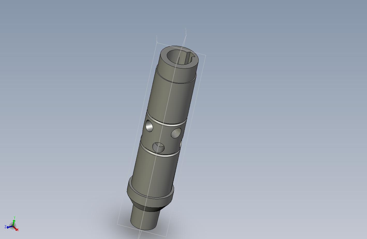

如下图在平键槽处加160nm扭矩,下端为螺纹接头,如何计算强度

 楼主| 发表于 2009-2-20 21:43:03 | 显示全部楼层 来自: 中国河北保定
在键槽面加扭矩,底部螺纹接头处加固定约束
发表于 2009-2-21 18:40:54 | 显示全部楼层 来自: 中国陕西西安
选键槽面,将扭矩转为压力,均匀加载压力较好。

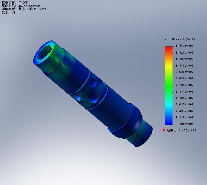

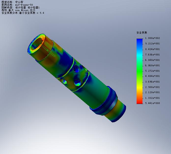

发表于 2009-2-21 21:34:56 | 显示全部楼层 来自: 中国上海
帮你算了一下,计算模型在附件里。
' B$ i( I/ z1 M# a! s
9 H1 n! Z1 f: K% n0 q! Z 中心管-alt-frame-50-应力-应力1.jpg
  a3 u" Y, f6 a
