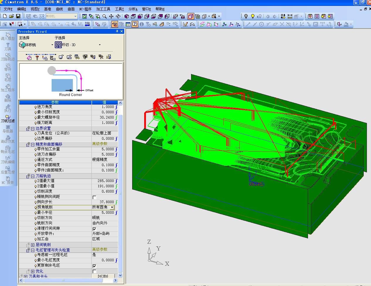

E7.E8开粗新功能为什么没有倒角功能啊,如用传统开粗功能一旦倒角刀路就不能加工到底,这里要强调一下底是有足够加工范围的
 楼主| 发表于 2009-3-1 20:33:45 | 显示全部楼层 来自: 中国广东江门
如下图所示

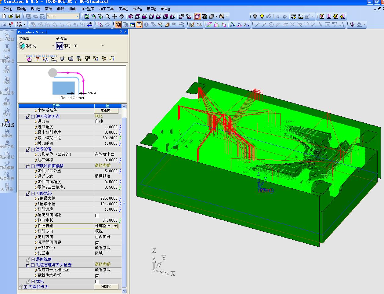

 楼主| 发表于 2009-3-1 20:36:02 | 显示全部楼层 来自: 中国广东江门
如下图,把R角改成尖角就没事了,奇怪
 楼主| 发表于 2009-3-1 20:37:06 | 显示全部楼层 来自: 中国广东江门
也就是拐角铣削那里的参数

 楼主| 发表于 2009-3-3 22:58:40 | 显示全部楼层 来自: 中国广东江门
拐角铣削那里的参数不是有所有圆角与尖角两个参数吗
