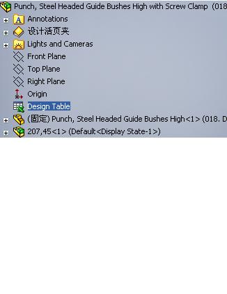

我想要大装配图里的 系列零件表 跟子装配图里的表 可以同步改动,怎么实行?
3 n% i% B" o  z4 g我已经把表内的零件名设置为相同的了。

 楼主| 发表于 2009-2-20 12:33:36 | 显示全部楼层 来自: 中国上海
大装配图里插入的子装配体跟零件,零件有自己独立的零件设计表,大装配体的零件设计表只限制了子装配体跟零件的尺寸。我想做出选择大装配体的零件表时,零件同时会改变的效果

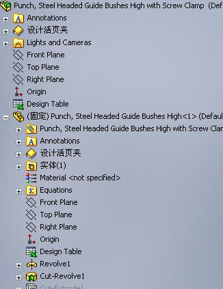

 楼主| 发表于 2009-2-20 12:59:15 | 显示全部楼层 来自: 中国上海
我有个零件图是做出的这样效果,装配图影响零件形状和尺寸的,因为零件里也有个零件设计表,系列零件的名字跟装配体里的零件表相同的
. u( E# H% [5 J4 w# u* v, L( \/ a$ l+ h5 C
图不是我做的,我偷学来的,但是不知道具体怎么搞
发表于 2009-2-20 18:11:04 | 显示全部楼层 来自: 中国陕西西安
你可以在装配图中添加方程式控制装配体零部件的尺寸和装配位置,然后用系列化表驱动方程式实现不同的装配体配置。
& x4 F4 x5 H6 }+ ?/ ?$ U  T用装配图的系列化表控制零件图的配置(系列化表)0 m, i" j% c2 g. z/ w- L
可以看一下solidworks自带的帮助。
