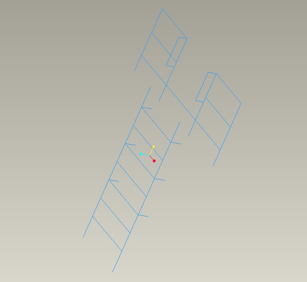

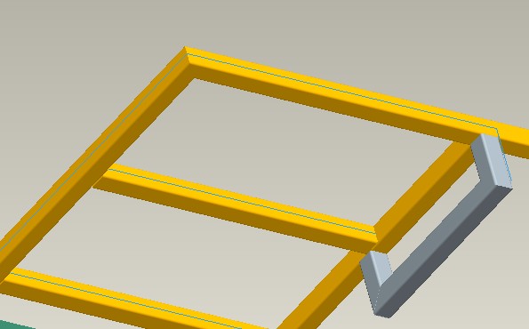

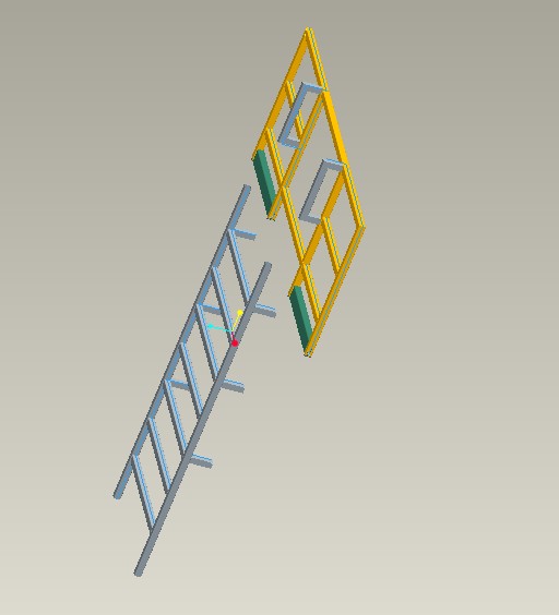

 楼主| 发表于 2009-3-1 17:04:05 | 显示全部楼层 来自: 中国河南濮阳
看来大家对这个问题有同感,不过4楼的我试过不行所以在此求助,5楼的我不太明白
) J6 @$ N% B5 {7 m
7 k; ?- K+ f% \哈哈,8楼的最全.4 S7 u: O( Z# y+ L. f( I% _
2 B& W& C/ w+ Z- s# \( I, }! j* m我试用了以下EFX,感觉比较理想,还在琢磨中,改天发个实例图片.3 O4 r7 V5 O5 A6 |' Y
& p+ D0 G2 L2 s; p0 }# j3 T
' p  V- h/ D# d5 V: u/ [下面是我尝试做的一个栏杆.
