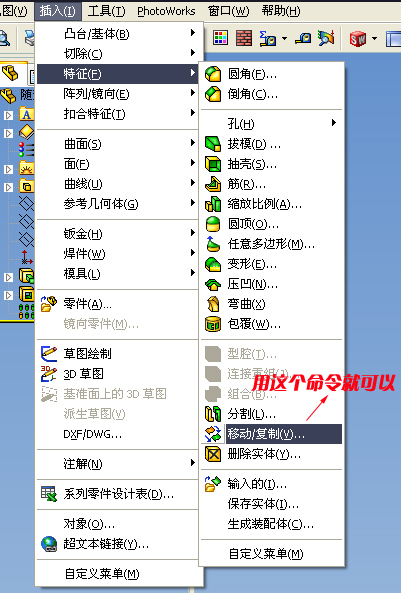

发表于 2009-2-20 13:02:12 | 显示全部楼层 来自: 中国上海
楼主点插入(菜单)→特征→移动/复制,在对话框最下面点平移/旋转→旋转,输入基点和旋转角度,就行了,
发表于 2009-2-20 13:06:28 | 显示全部楼层 来自: 中国江苏南京
回复 5# pss0902 的帖子
楼上正解,就是这个命令

 楼主| 发表于 2009-2-20 18:42:00 | 显示全部楼层 来自: 中国重庆
谢谢,已解决,非常感谢
