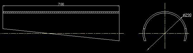

[求助] 请问这种不是整圆的圆柱钢筒怎么卷制?非常感谢!
发表于 2009-2-20 12:52:38 | 显示全部楼层 |阅读模式 来自: 中国
钢板厚度为3毫米# R" z$ S3 [( |0 b! f6 F8 D
若不采用先卷制整圆后切割的方法应该怎么卷制?# p% L9 Y$ \, C. u; _: {' I8 [, [
麻烦各位朋友提点建议和工艺,非常感谢!6 g1 G  ?  n+ X: N/ Z
卷筒.JPG 7 O$ `! t. b- F% f9 M
! p( @0 U* j! f

发表于 2009-2-20 13:00:57 | 显示全部楼层 来自: 中国山东青岛
建议用冲压模具解决
 楼主| 发表于 2009-2-20 13:05:33 | 显示全部楼层 来自: 中国
非常感谢wwq-qd的回复,是个很好的办法!
0 O! r2 f+ o+ k0 |
+ C% v# n9 l! C但我希望的在 三芯卷圆机 上卷制时,应该怎么卷,有什么比较好的办法?非常感谢!
发表于 2009-2-20 21:59:34 | 显示全部楼层 来自: 中国四川内江
与整圆卷法一样
 楼主| 发表于 2009-2-20 23:49:41 | 显示全部楼层 来自: 中国
回复 4# zxcv12345678 的帖子
卷制应该和卷整圆一样,
4 C& m% q3 Z7 _- u7 z3 U* @但如果不经过金加工,要直接成型不封闭圆,在径向两端好象没法成型;4 m: a, s' c4 h8 ^4 X- X- A) b
经过想一下,感觉除了采用加衬板叠在一起卷制,没有其它办法,
2 S) ?. r# `% Z! o6 E5 B2 D5 ]% h# q要金加工只能留余量,再上刨床加工了!
+ y( _2 h) r# X/ D: T2 s" s* M0 m3 B& y
要是有其它比较先进的办法,还请多多指导,非常感谢!!
发表于 2009-2-21 21:34:07 | 显示全部楼层 来自: 中国山东临沂
按卷正圆卷出会无直角边,
