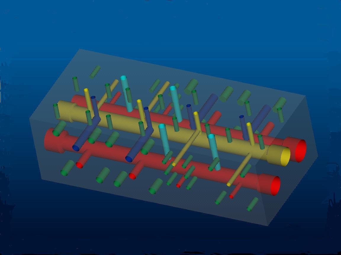

[原创] 刚做了个阀块,大家帮忙提提意见!!
发表于 2009-2-20 13:34:15 | 显示全部楼层 |阅读模式 来自: 中国江苏南通
刚刚做了阀块,大家帮忙多提提宝贵的意见!!
& v' E$ o6 j, Q3 e& M. {! \7 M0 ?1 i& T. [$ G/ c- v
信息:   320X140X100
4 y* |( X( c! o% f( u
$ A, N' v* B/ P2 l/ J0 w过道孔 直径20, 阀公称直径为 6  跟 107 a! b6 V' K$ Q3 a+ D; I

 楼主| 发表于 2009-2-20 14:26:33 | 显示全部楼层 来自: 中国江苏南通
其实,我想问的是,过道孔打15的,行不行??4 D% r6 i& y5 C
1、阻力会不会嫌大. H# d' \! |: b
2、钻头会不会断???
& U9 ]% q7 F5 s7 O对这两个问题,心里没底!!& H1 p; S8 n1 e" X5 k( S/ x4 X: J
& N7 p; }  ~4 O6 P+ @8 E
  R$ @: a7 @6 x+ I0 F* J0 H我把3D档转成  *.stp 的格式了。
& @0 q7 s5 s# v. B( e( b) H, w红的进油。
: f) f) v- p; B' t" z8 L4 t黄的回油,# k" d; C# X6 r5 t' u* x
杏色接压力表(  对了说到接表, 大家有没有 压力表针阀的样本啊? 帮忙传几个啊 )
! l. K0 c0 W- a* x紫红色 阀块定位
3 v8 Y( B  m& I8 E7 D. j+ C) [) r& o) S
[ 本帖最后由 cxl_0312 于 2009-2-20 14:52 编辑 ]

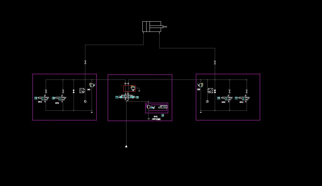

发表于 2009-2-20 14:29:48 | 显示全部楼层 来自: 中国上海
能不能发个原理图上来
" G' M# |1 R: `, D" g; S0 Q让大家见识一下
发表于 2009-2-20 14:32:56 | 显示全部楼层 来自: 中国江苏无锡
1.根据你几个阀是否同时工作,核算最大流量,计算流速来确定15的孔是否可行./ X3 t& L& K& i/ Y
2.320的阀块打15的通孔就加工工艺来说是完全没问题的.
发表于 2009-2-20 15:39:56 | 显示全部楼层 来自: 中国江苏连云港
楼主画的不错!不过没有相应的原理图也不能作出准确的判断!
 楼主| 发表于 2009-2-20 16:43:32 | 显示全部楼层 来自: 中国江苏南通
系统简图
弄了个简图.大家帮忙看一下!7 E: e* P+ L* R9 T) m
5 D) {/ h" T* m" W另外,有没有压力针阀的样本???   请帮忙上传一下。   或者告诉我比较常用的几家的联系方式也行。
发表于 2009-2-20 19:02:19 | 显示全部楼层 来自: 中国湖北孝感
怎么不用插装阀啊  用了体积可以缩小到现在四分之一  以后的趋势啊
 楼主| 发表于 2009-2-21 07:29:56 | 显示全部楼层 来自: 中国江苏南通
回复 8# gjf126 的帖子
用插装阀,以我们家目前的水平还做不到.6 c! c% t: D7 j, P( D0 ]. w" P4 {
怎么会缩小到四分之一呢???
& L' B1 T: W' I' l+ k5 u用插装阀也就只能是2个溢流阀用插装阀,怎么会少那么多??
