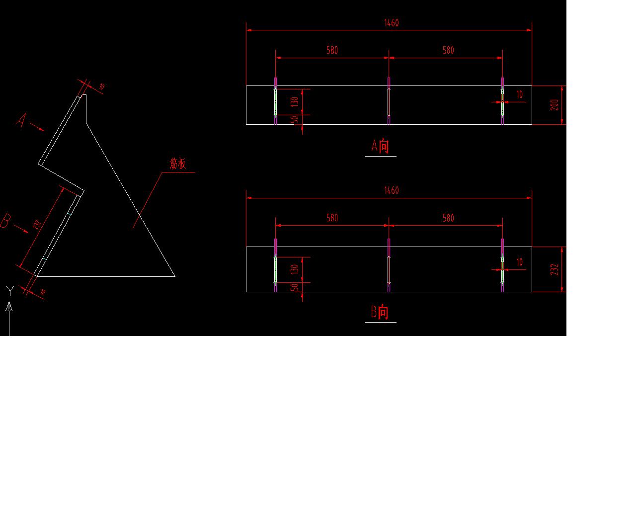

那位见过如此的筋板焊接结构!为什么要在母板上铣长孔,长孔主要起什么作用?

发表于 2009-2-20 14:11:32 | 显示全部楼层 来自: 中国山东青岛
是不是安装孔啊
3 M% N9 |% q/ U如果怕变形而铣长空的话看间距也不合适啊
发表于 2009-2-20 14:13:30 | 显示全部楼层 来自: 中国上海
楼主这个焊接件的技术要求和筋板零件图没看到,不过估计这个长槽应该是塞焊孔,也就是说,焊接完了外表面是看不到焊缝的。求助的附件下载还要扣流量,楼主有没有搞错啊~~~

 楼主| 发表于 2009-2-20 14:19:39 | 显示全部楼层 来自: 中国北京
做一下说明:附件和图片的内容是一样的,附件的格式dwg!

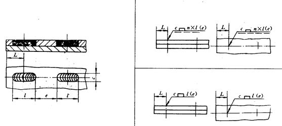

发表于 2009-2-20 14:21:35 | 显示全部楼层 来自: 中国山西太原
这种从长孔中与另一组焊件焊接连接的方法叫塞焊,用于对接或角接焊缝影响装配或者为了组焊件美观的场合。如下图:0 Q. O* n+ p) N$ p9 i' d" [# x" L

 楼主| 发表于 2009-2-20 14:22:37 | 显示全部楼层 来自: 中国北京
向楼上二位所说的,我也始终不清楚‘长孔’起到什么作用?& D5 A' S4 i7 d; u
如果是‘塞焊孔’。要是没有‘塞焊孔’也一样可以焊接!而且塞焊变形还比较大!
 楼主| 发表于 2009-2-20 14:27:53 | 显示全部楼层 来自: 中国北京
回5#,怎么没看见图呢?
发表于 2009-2-20 15:34:22 | 显示全部楼层 来自: 中国山东青岛
从图上看(左图),如果图没错的话,长孔不可能做塞焊孔,因为只有一层板怎么焊接
发表于 2009-2-20 15:35:28 | 显示全部楼层 来自: 中国江苏无锡
图中怎么只有图形没有技术要求?对于这种图纸你可不能随便焊接,万一那个孔不是用于塞焊的而是另有他用(如果是塞焊的话好象长度不对),等焊好后再要去除焊缝就困难了 。最好的办法就是找客户要正式的制造用图后再加工。

发表于 2009-2-20 16:44:21 | 显示全部楼层 来自: 中国山西太原
回复 8# blake 的帖子
这个图片不清楚,筋板在下面,正对住长孔,从长孔中焊接就可将上面的板与筋板焊在一起。
发表于 2009-2-20 17:01:36 | 显示全部楼层 来自: 中国辽宁沈阳
该孔叫长腰孔,如果你开腰孔的母板上面没有安装别的东西,那么就可以理解为塞焊孔,4 g7 ^9 c: s6 z& `9 o4 L
看样子下面有筋板的话,估计上面应该是要安装其他设备,但是既然要安装设备,为什么还把腰孔骑在筋板上面,不是设计有问题就是安装空间有限!

发表于 2009-2-21 10:42:15 | 显示全部楼层 来自: 中国山东烟台
图纸技术要求不明确,有以下两种可能:) g( b2 q( H  F8 I) ~6 x) i
1.该孔为塞焊孔,则该孔不用铣出来,铣就浪费大了,板下料时切割出来即可。至于焊接变形,可以先焊接并保留余量后加工即可。+ {3 ], M' q: E
2.如果该孔需铣,那应该不是塞焊孔。则筋板焊接时采取常用的角焊即可

发表于 2009-2-26 12:47:11 | 显示全部楼层 来自: 中国北京
应该是塞焊孔,属于焊接工艺孔。
发表于 2009-2-26 14:21:44 | 显示全部楼层 来自: 中国山西太原
与设计联系,让其做一个交底,搞清其意图。
