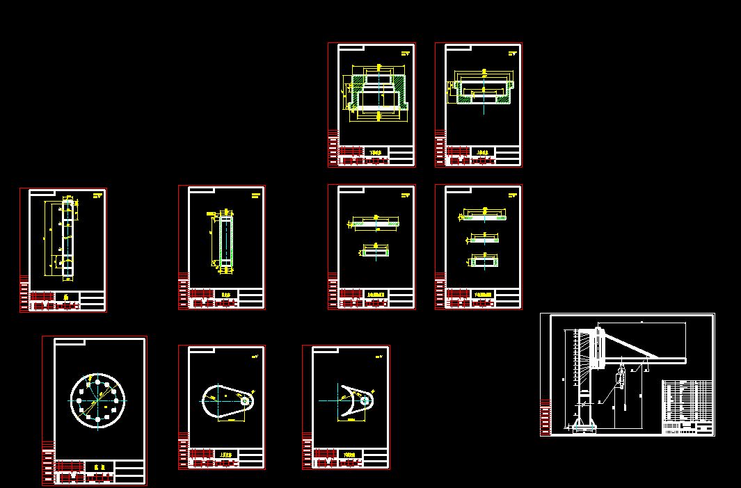

发表于 2009-2-20 15:09:26 | 显示全部楼层 |阅读模式 来自: 中国天津
手动柱吊全套图纸
手动柱吊全套图纸.dwg
182.53 KB, 下载次数: 397
发表于 2009-3-1 20:03:13 | 显示全部楼层 来自: 中国辽宁鞍山
下载看看,是不是全套的,呵呵
发表于 2009-11-2 12:42:11 | 显示全部楼层 来自: 中国上海
只是结构图纸,没有起吊电机和移动电机;图纸不全;旋转的动力和限位也没有;图纸名称和装配图中明细表的名字不符合。一旦安装就很难移动,只适用一些特定场合,零件16焊接与立柱上,应力很大,最好加一筋板

回复 1# ifdieirid8888 的帖子
楼主你这个能转向吗?

发表于 2011-8-4 18:24:20 | 显示全部楼层 来自: 中国江苏南京
看见二楼的评论,下载看看,是否合理,谢谢了

感觉不是太合理' W' o5 r) m0 R$ @
