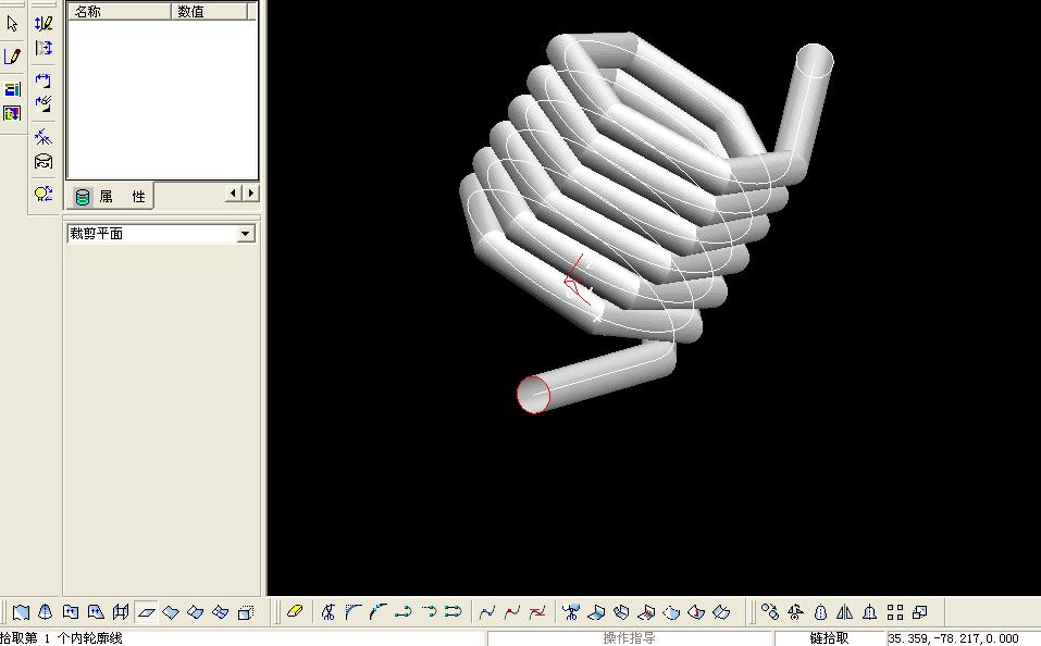

请教:我想在扭簧开头的位置做一个平面,选择曲面生成中的平面,提示选择拾取外面轮廓线,我选了红色的圆,提示选择内轮廓线,请问怎么操作?谢谢

楼主可以用直纹面做啊  试试看吧
