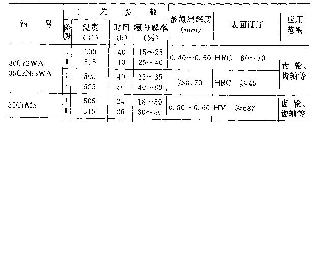

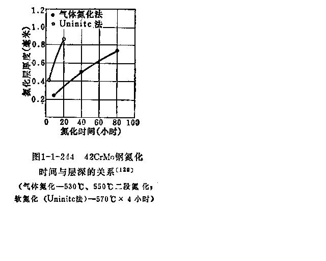

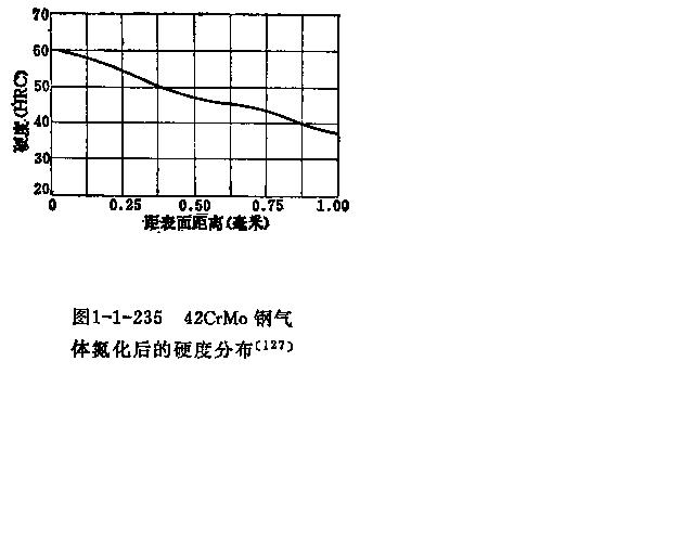

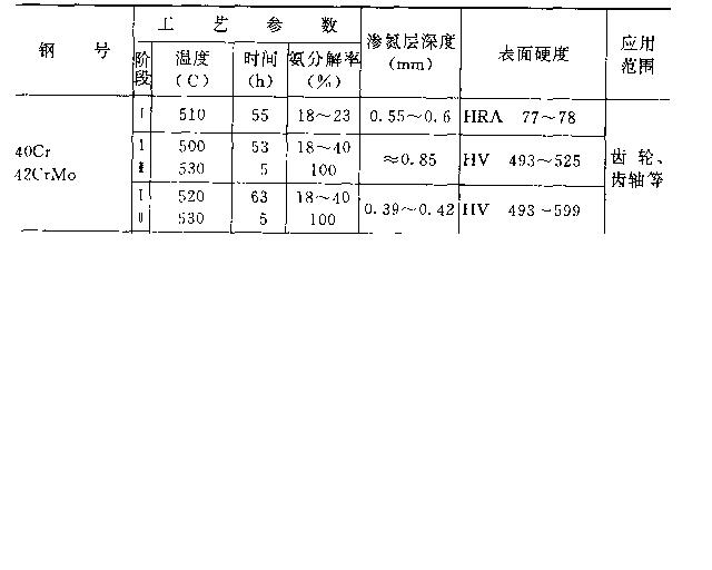

发表于 2009-2-21 01:15:03 | 显示全部楼层 来自: 中国江苏盐城
有两种方式可供选择:; h, n. ~3 f8 Y+ P, ~
1、气体氮化,具体工艺见附件1,77~78HRA约相当于53~54HRC
2 h# J3 i: \; C+ P1 z2、软氮化(Uninitc法):见附件2
9 Y$ t( X5 D, x3 H另外提供35CrMoA的氮化工艺供参考

 楼主| 发表于 2009-2-23 13:39:34 | 显示全部楼层 来自: 中国香港
很有用的资料, 谢谢. 是否软氮化(Uninitc法) 比较快和深层? 对钢材的性能有没有负面的影响?
发表于 2009-2-23 14:34:50 | 显示全部楼层 来自: 中国江苏无锡
软氮化实质上是以渗氮为主的低温氮碳共渗,钢的氮原子渗入的同时,还有少量的碳原子渗入,其处理结果与一般气体氮化相比,渗层硬度较氮化低,脆性较小。有以下特点:7 E* o9 `" x/ i' c& \* U6 n; k
1、处理温度低,时间短,工件变形小。
5 A5 F4 n1 e" U; R2、不受钢种限制,碳钢、低合金钢、工模具钢、不锈钢、铸铁及铁基粉未冶金材料均可进行软氮化处理。工件经软氮化后的表面硬度与氮化工艺及材料有关。 2 j# E# F1 G% g. i# w
3、能显著地提高工件的疲劳强度、耐磨性和耐腐蚀性。在干摩擦条件下还具有抗擦伤和抗咬合等性能。 " E# X+ C  c: d! P
4、由于软氮化层不存在脆性ξ相,故氮化层硬而具有一定的韧性,不容易剥落。

发表于 2011-4-15 00:41:08 | 显示全部楼层 来自: 中国广东深圳
气体氮化能达到0.5mm,时间50h,温度500度。请问是什么资料啊? 4# wwjxgz
