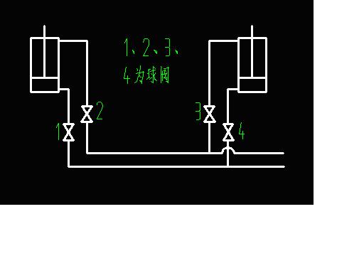

[求助] 两油缸不会同步退回
发表于 2009-2-20 20:42:15 | 显示全部楼层 |阅读模式 来自: 中国福建三明
一条管路分成两路分别接两油缸,当无杆腔进油时两油缸活塞杆同步伸出,而当有杆腔进油时其中有一油缸相对另一油缸活塞杆退回更慢(A缸已经退回到位时B缸活塞杆还有十来公分没有退回)!请问各位大侠是什么原因会出现上述情况呢?连两个油缸的四根硬管中间都分别设置了球阀,四个球阀现在都处于完全开启状态。有的人说B油缸内漏,有的人说B油缸进有杆腔油管处的球阀可能坏了沒全部开启。

发表于 2009-2-20 20:50:55 | 显示全部楼层 来自: 中国湖北黄石
应该是由于油缸退回时受力不同造成的。要求不高的话可以加同步阀。
 楼主| 发表于 2009-2-20 21:00:04 | 显示全部楼层 来自: 中国福建三明
两个油缸用同一组阀的,阀有:电液换向阀、液控单向阀、节流阀。

发表于 2009-2-21 15:24:08 | 显示全部楼层 来自: 中国甘肃金昌
请问一下楼主,你们有没有加流量分配阀,再有就是能不能把你的系统原理图上传让大家来共同探讨啊,我们只是根据你的阐述找原因不是很准确的
 楼主| 发表于 2009-2-21 15:41:43 | 显示全部楼层 来自: 中国福建三明
原理图在六楼沒把阀画出来,阀台就只有电液换向阀、液控单向阀、节流阀这三种阀,没有加流量分配阀!
发表于 2009-2-21 16:08:12 | 显示全部楼层 来自: 中国上海
楼主给的同步液压缸用在带导轨的同一载荷下基本可同步,如果是2个油缸分别代载荷或者带同一载荷而没有导轨的话,这个回路是不可能同步的,即使上升的时候通过4个球阀进行节流调节同步了,下降也不会同步的。因为上升的时候泵的总流量一定,可以强制分配流量控制速度。下降的时候情况比较复杂,牵涉到无杆腔回油和有杆腔的吸油(或进油),不太可能同步。建议改成专门的同步回路,如果必须用这种油路,建议增大这几条管路和阀的通径进行调试,不过问题不会根本解决,可能会有偶尔情况发生。

发表于 2009-2-22 11:00:41 | 显示全部楼层 来自: 中国河北唐山
建议楼主安装管式节流阀在无杆腔,可以缓解问题。

发表于 2009-2-23 09:20:53 | 显示全部楼层 来自: 中国江苏无锡
就楼主的原理,完全意义上的同步很难实现的,伸出能完全同步也只能说运气比较好.* _0 ~$ |. A3 b, K5 [
1.缩回不同步可能是缩回的负载不一样
5 P# y9 z* j1 ~. X- Q! p% R6 @2.两边个油缸的管路是否一样长,弯是否一样(也就是说2油缸的管路布置是否一样)因为同样泵出的油,伸出的流量要小于缩回的流量,这样两边管路压力损失差会增大.导致不同步.7 ~4 o  a  T; d5 I) [
解决办法:. }" o6 Q& T: K9 K/ K# k! d
1.再两油缸处同时加一个管式的节流阀: v5 j  c  v4 n' n6 S
  优点:改造成本低,改造方便.(直接在软管处加上就可以了)0 n% j' k  D) I+ I+ |! y8 ]8 J& T7 U  E
    缺点:调同步比较难调,效果还不一定能保证.( d5 {- [& `, B0 J
2.加同步阀或者同步马达
; M: M2 ~- r# m; |  优点:同步能够保证(当然也要看你同步精度多高了)3 p: |2 ?9 o4 o1 F! _3 w
   缺点:成本较高,需要重新做管路

发表于 2009-2-23 10:00:59 | 显示全部楼层 来自: 中国广东江门
达不到同步很正常,没有设置控制阀,仅靠方向阀,在两个缸退回(应该是没有很大负载的时候)时,很容易不同步,造成这个的原因跟管路有很大关系,管路长短,管路的弯头个数等,在这种情况下,要求同步,建议设置节流阀,通过节流阀调整两缸同步(同步精度不是很高)。

发表于 2010-8-29 12:17:37 | 显示全部楼层 来自: 中国上海
原因跟管路有很大关系  4M间距,沿程背压
