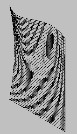

如题。。。

多边形网格面,无法加厚,2 _3 o( t2 Z7 |6 M- c
如果你的高版本CAD的话,可以考虑用别的建模方式:扫掠、放样。。。
发表于 2009-2-21 09:27:27 | 显示全部楼层 来自: 中国辽宁鞍山
楼主做的是三维网格面

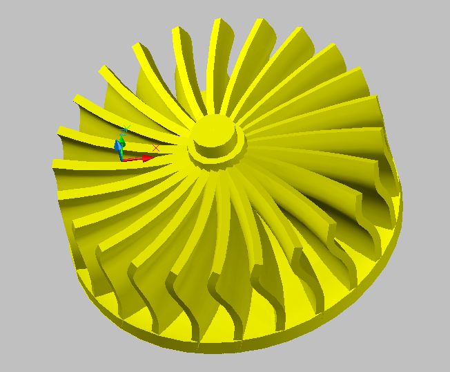

 楼主| 发表于 2009-2-21 10:35:41 | 显示全部楼层 来自: 中国浙江宁波
谢谢  画出来了
发表于 2009-2-22 12:29:22 | 显示全部楼层 来自: 中国辽宁鞍山
楼主是用什么方法做出来的?
 楼主| 发表于 2009-2-22 14:49:53 | 显示全部楼层 来自: 中国浙江宁波
旋转   扫掠 啊
