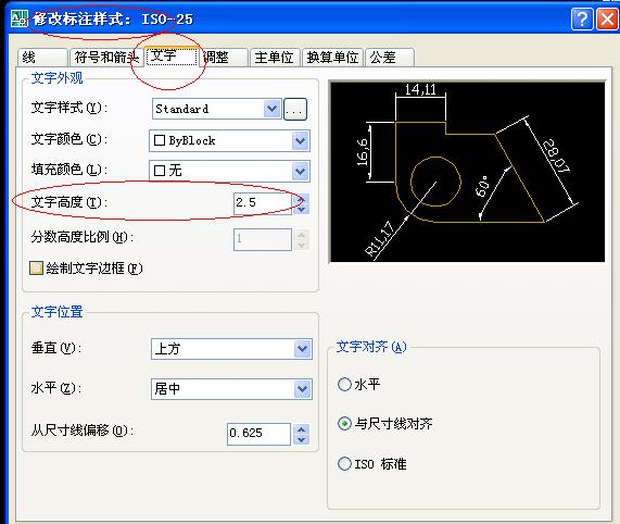

接了张客户的图纸,标注字体太小,可是随便怎么修改文字高度和宽度,文字都没有变化???请问是怎么回事,谢谢
发表于 2009-2-21 09:16:22 | 显示全部楼层 来自: 中国上海
首先,你要弄清楚客户图纸上标注的尺寸是哪种标注样式,如果他用的是A样式,而你修改的B样式,当然就没效果了;第二,看看客户标注的尺寸有没有在属性里手工改过文字高度,估计这种可能性不大,因为手工在属性里一个个修改文字高度,太累了,客户不大会这么做;第三,你可在客户用于标注的标注样式里修改文字高度或修改调整标签下的标注全局比例(也就是标注时箭头和文字的放大缩小比例),修改的一定是客户使用的标注样式。

发表于 2009-2-21 09:36:51 | 显示全部楼层 来自: 中国陕西西安
标注文字可能是其他东西,你可以把标注全部分解,在改大小
发表于 2009-2-21 12:09:51 | 显示全部楼层 来自: 中国浙江台州
Ctrl+A全选 打开特性窗口- g: H% H+ i1 z4 U
在“全部(X)”下拉列表选择标注8 G- k/ O- n* g. p6 |7 j
再修改标注样式 当然直接改字体大小也行
4 y  Q0 L; g5 s- K/ Y1 N如果没有建块的话 这样就可以了0 H5 o% G8 e8 a2 C" i" k
有块就麻烦了
) N( q& U* _3 }7 W' v对块没研究 自求多福吧
wang2003 + 2 应助
 楼主| 发表于 2009-2-21 12:20:11 | 显示全部楼层 来自: 中国江苏泰州
原帖由 iassqqq 于 2009-2-21 12:09 发表 http://www.3dportal.cn/discuz/images/common/back.gif! u# V9 H% i* R( X) `/ N" H: ~
Ctrl+A全选 打开特性窗口
0 U0 d" |) X' q" C2 L2 E: q* i在“全部(X)”下拉列表选择标注( x+ A; ^+ w! m8 I
再修改标注样式 当然直接改字体大小也行
, o# M; a# W) ^" S# O$ |如果没有建块的话 这样就可以了2 T* ^4 Z! V2 L$ X3 |
有块就麻烦了
# n' c3 B9 L) V8 I! s/ c: [对块没研究 自求多福吧
( M' k1 p  [' y" Z" z
谢谢啦,这个方法不错,很实用,谢啦,兄弟
发表于 2009-2-21 19:57:28 | 显示全部楼层 来自: 中国广东中山
重新设计标准样式,把原来的样式用格式刷把、尺寸全刷一下,就可以改了
发表于 2009-2-21 20:21:58 | 显示全部楼层 来自: 中国辽宁沈阳
选择标注样式,然后重新修改字高,重新标注
发表于 2009-2-21 21:21:22 | 显示全部楼层 来自: 中国广东东莞
在尺寸样式里面改变尺寸线上面文字的大小

发表于 2009-2-21 21:46:21 | 显示全部楼层 来自: 中国四川德阳
我记得好像在标注可以把字体和图纸的比例调整一下,调到合适的比例就行了,不用单独修改。
发表于 2009-2-24 22:29:19 | 显示全部楼层 来自: 中国江苏苏州
选择标注,看采用的是哪种标注样式,再修改标注样式里的文字高度即可
发表于 2009-2-25 08:14:25 | 显示全部楼层 来自: 中国江苏苏州
像我們一般一張圖紙裡面最多有2個標注樣式,很容易控制,是否出錯,出現樓主問題的情況還有一種就是被編輯成塊了,是無法修改的
