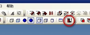

大家好!我现在改用2008实体.在其中的表面光泽里面.有项镜子功能.拖入到实体零件上.确没有出现预想的镜子反射功能.之前有参看教学视频-渲染台灯中的镜子反射.也照着视频教程的方法把设计环境属性中的真实感渲染项勾上.可是没有反映.不知是什么原因,希望高人指点!...

这种效果必须再渲染环境中才能看得到。

我说渲染环境就是在你勾选了渲染中的所有选项后,再点渲染按钮,稍等片刻就可以观察到真实的渲染效果了。(不过这类东东不太好渲染,你要仔细研究哟)
