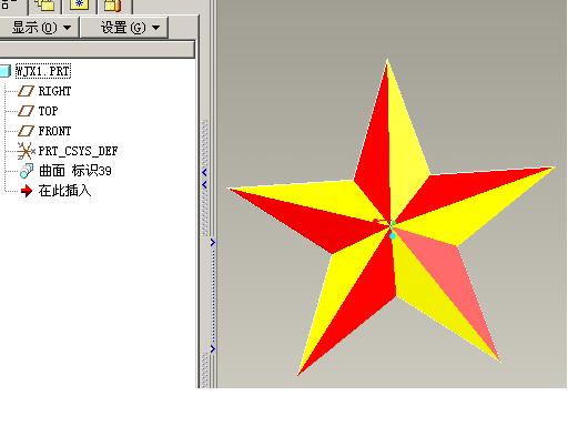

发表于 2009-2-21 14:30:27 | 显示全部楼层 来自: 中国河南郑州
五角星混合proe3.0
wjx.prt.rar
25.65 KB, 下载次数: 9
