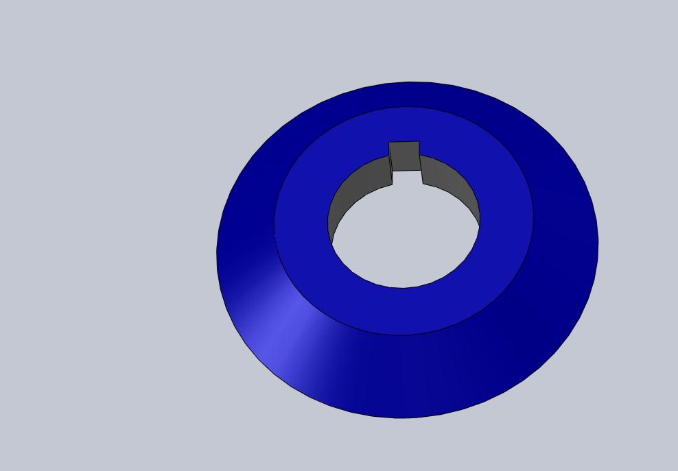

我做一个小刻度盘不知如何在斜面上划刻度,请教高手指点!

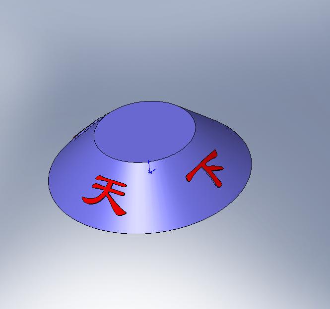

发表于 2009-2-21 14:57:00 | 显示全部楼层 来自: 中国四川德阳
学习了一下。贴个图
hahap + 2 应助

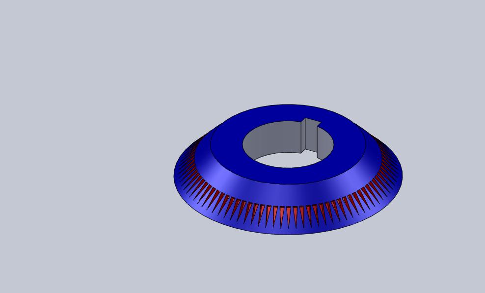

 楼主| 发表于 2009-2-23 10:59:44 | 显示全部楼层 来自: 中国河北秦皇岛
谢谢各位高手!我学会了!
经过两天学习终于弄出个样了!谢谢各位高手!
 楼主| 发表于 2009-2-23 11:01:43 | 显示全部楼层 来自: 中国河北秦皇岛
也发个图,让大家看看对不!
谢谢大家!!

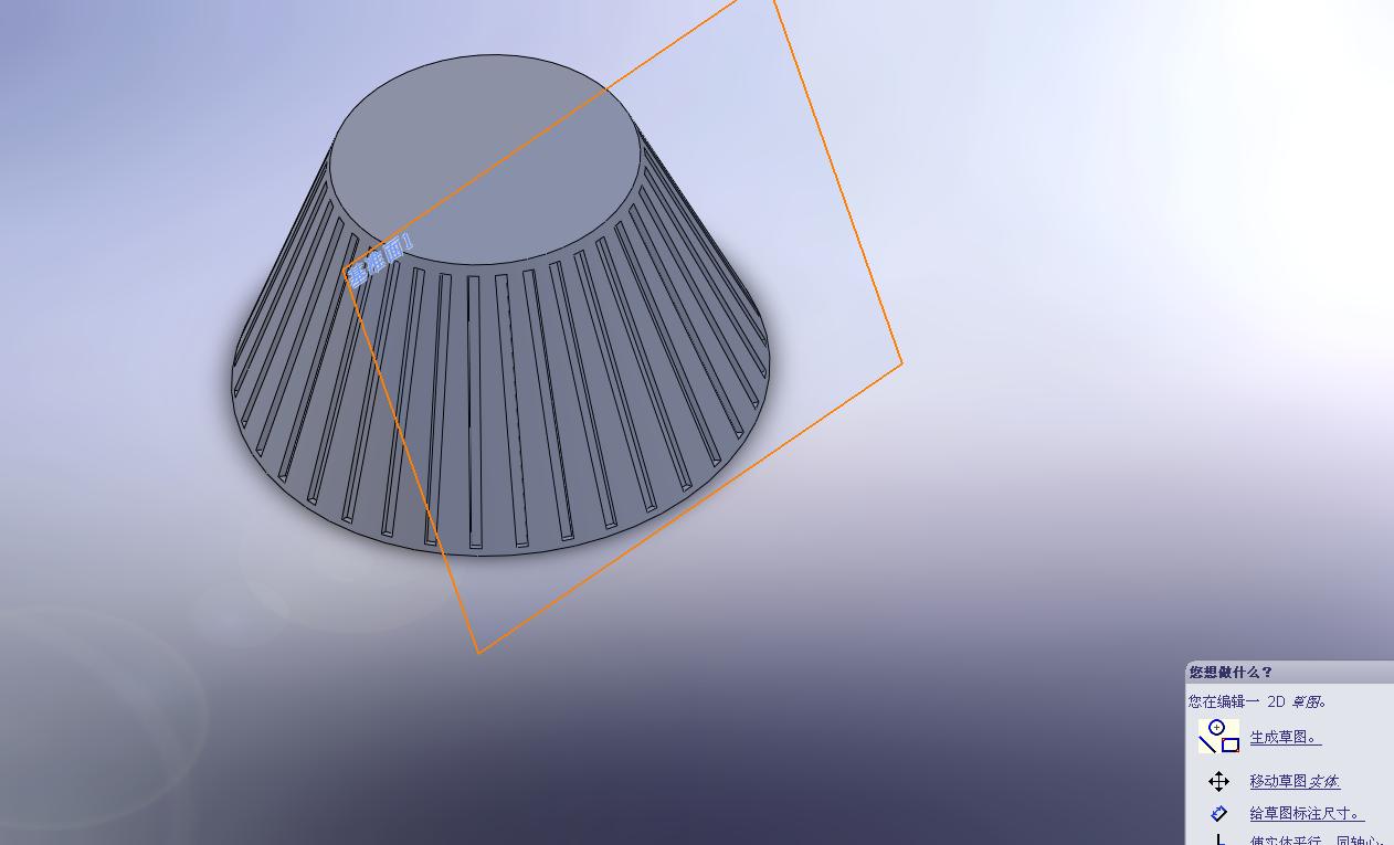

发表于 2009-2-23 12:43:07 | 显示全部楼层 来自: 中国广东江门
不错,是用包覆命令做的吗?
发表于 2009-2-23 12:48:42 | 显示全部楼层 来自: 中国天津
用拉伸切除(选择拉伸到面一定的距离),+圆周阵列也可以的,
发表于 2009-2-23 12:48:46 | 显示全部楼层 来自: 中国浙江温州
就拉伸切除加阵列好了。
