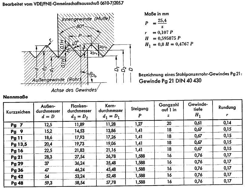

PG9螺纹的基本尺寸是多少?
发表于 2009-2-22 11:17:37 | 显示全部楼层 来自: 中国上海
PG9    外径15.2   内径13.9   螺距1.41
发表于 2009-2-22 11:41:13 | 显示全部楼层 来自: 中国山西运城
Pg9为德标螺纹,牙形角为80°,基本尺寸见下表:

 楼主| 发表于 2009-2-23 15:34:25 | 显示全部楼层 来自: 中国辽宁葫芦岛
终于找到了,发一个完整的大家看看
