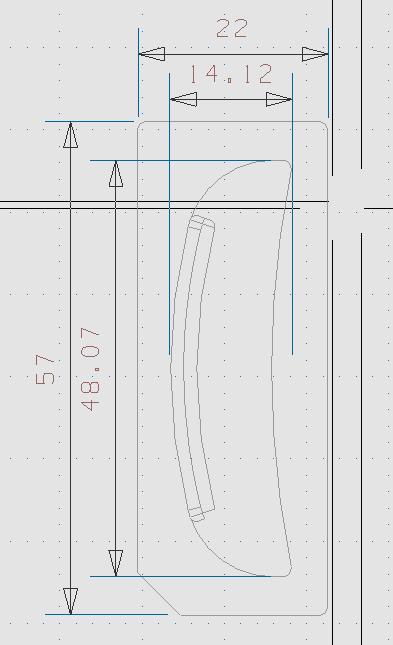

1,在UG进玉电极里面看到有像CAD里面的坐标尺寸标注,可我就是找不到那个坐标标注的工具。请高手帮我解决一下。。。
! a8 m) k+ q1 m2,在UG标注的时候怎么把一个不规则弧线的长宽找出来?: Q) V! E) s$ K6 o2 ~+ G# C" E& l
   如附件里面的一样,“14。12”“48。07”这两个尺寸是怎么标注出来的?我找不到最大点。

48.07这个标注可以直接标,14。12标注先在视图区域内右击扩展,再在插入里用曲线画出基准线,然后右击恢复,然后可以直接标了!标注完后右击扩展后把辅助线给隐藏了!

扩展之后去做线还是找不到最大点。还一个就是辅助线怎么隐藏的。
发表于 2009-2-22 18:58:39 | 显示全部楼层 来自: 中国山东济南
捕捉切点,画一条平行于Y轴的线;
- T5 j7 D8 P/ V# F6 f& P' b; u在扩展里画的线,其他视图中不显示
