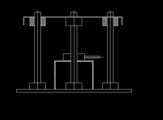

[讨论] 升降平台车设计
发表于 2009-2-21 13:58:45 | 显示全部楼层 |阅读模式 来自: 中国湖南湘潭
设计一台用于安装、维修、运输、清洁、建筑等方面的丝杆式升降平台车,完成总装图和规定的零件图,并写出设计说明书。要求:方案可行,结构合理,经济实用,并满足以下给定的设计技术条件。
% S6 L2 y+ T* ]1 C2 d) G
& [' r: E9 S' q2 ~% K  S0 E* j
1.平台面积1m×1.2m
0 P' C. ~6 T  j8 j2.平台起始高度:1.2~1.5m
3 l% p  F" q- L& Z1 @3.平台最大高度:2.2~2.5m
( O) R3 @) k/ M$ `3 a4.平台净升高度:1m
. Y- P7 F$ `* [4 Y5.载荷≤150kg

发表于 2009-2-24 12:53:22 | 显示全部楼层 来自: 中国陕西西安
看样子要你独立的呼声多0 {, h' h* i6 T# Z$ L/ f0 Q9 s/ _
我给个砖把
5 |% O  g' I2 o8 Y3 R7 m第一你的平台需要一个底座,这个底座是钢板焊接式样的。
. V4 A) |. P$ w; z8 ~3 X9 ^第二你需要导向柱2根或是4根。% V% V% c# I5 x( _/ ~/ V
第三你需要一个螺纹传动系统---一个丝杆和一个螺母,螺母有操纵杆用于手动。  z; m6 C. N, b+ y: T
但是螺距要计算,你的那个2.5MIN要一米需要计算。# U9 x+ R6 G# _: i" i
第四你的载荷不大。
) E6 d2 e) ~) B( Z1 q- {: ^第五上平台最好是用花纹钢板加角钢焊接而成。
& ^( {0 l/ |; J# |第六如果需要省力参考液压千斤顶,这个也是手动的,不违反你的条件。

发表于 2009-2-25 13:52:00 | 显示全部楼层 来自: 中国陕西西安
旁边的画图了一个。

 楼主| 发表于 2009-2-25 17:56:42 | 显示全部楼层 来自: 中国湖南湘潭
回复 19# eastlakewater 的帖子
老师,我怎么感谢你呢?你真是个好心人,就你发了个图我还看懂了点,不过两边的导柱看上去不好看,而且要求人站在平台上面自由控制平台的上下移动。如果要求上升一半的话,那导柱就露出一半看上去不好。我觉得还是用剪切式的要好点。我就是想不出人站在平台上面,怎么用到丝杆控制平台的上下移动!我是四川人,如果到四川来的话,请老师一定到我来做客!我的QQ:546077499

我觉得有点难啊,问题是人站在平台上控制上升下降,而且操作杆(和司机的方向盘差不多)要和平台一起上升下降,这个怎么设计,请问老师有高招么?学生请教下!先谢了!
