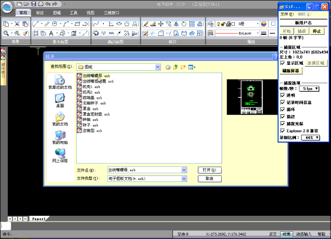

机械制图中往往会遇到这样的问题:有些细节由于受到图纸图幅的限制,打印出来后会看不清楚,所以要对局部进行放大。
" P+ {; [9 s+ E, c/ b1 }* k' h# A7 L* V, ~- |  h1 T' c3 C) M7 J+ s2 z$ q
1、CAXA电子图板提供了这个功能(菜单:绘图---局部放大图);) @' ~2 @2 n) z! _1 \# Z# X
+ N& x8 e, {1 N( m6 F
2、但是由于受到图纸空间的影响,细节的尺寸还需要在放大图中进行标注,但标注时尺寸值也按照输入的放大比例放大了,有没有方法可以解决这个问题?

我试过这个情况,楼主是不是把做好的局部放大图片这个块给打散了?
8 s" ~8 H& R7 I* B5 C8 ]# q$ A! ~
! D9 t' Y, f' _% a如果你是使用局部放大的功能的话,原来画的尺寸是多少标注就是多少;+ |& {- h& G5 y3 W1 ^! M
5 T+ O# Y+ A/ A/ l$ \/ n3 O, u如果把这个块给打散了,那么就会出现你说的那种情况.
发表于 2009-2-21 20:43:49 | 显示全部楼层 来自: 中国江苏泰州
看如下视频。基本是可以解决这个问题。这里只讲究功能性。但实现的效果方法还是有的

发表于 2009-2-22 08:53:51 | 显示全部楼层 来自: 中国陕西西安
不同版本的CAXA处理方法不同,据说CAXAXP和即将发布的CAXA电子图版2009,在局部放大图中直接标注即可,而在CAXA电子图版2007,必须修改标注比例才行,但是也挺方便的,习惯了感到没什么不好。
