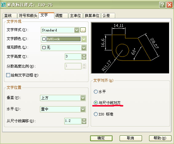

[已解决] 为什么标注不能水平对齐?成了竖直的。。。

点击标注的图标,将里面的标注位置由垂直改成与标注线平行

发表于 2009-2-21 21:55:18 | 显示全部楼层 来自: 中国四川德阳
改标注样示就可以了啊!
发表于 2009-2-21 22:01:05 | 显示全部楼层 来自: 中国江苏无锡
选取菜单“格式”下的“标注样式”命令,打开“标注样式管理器”,修改标注样式,将“文字对齐”改为“与尺寸线对齐”即可。
