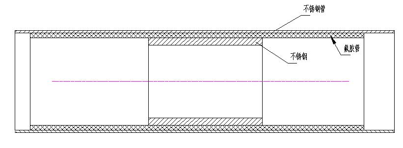

现在我要用一种塑料,要求长期工作在140°,且其的电绝缘不能小于50M欧姆。现在通过试验,包括氟橡胶在内的都不能满足,且随着温度的升高绝缘电阻越下降,即使保温也下降,我想问问有没有满足条件的?为什么下降这么大呢

 楼主| 发表于 2009-2-23 19:28:55 | 显示全部楼层 来自: 中国山东威海
今天专门做了关于氟胶管的试验,大体如下图所示,外部不锈钢管从中间隔开后加管箍拧紧,从内部不锈钢和和外部不锈钢管分别引线到摇表:
! s  J8 |2 G. P常温下大于1000M,逐渐加温下降非常快,当加到140°时为60M,开始保温,随着时间的推移绝缘电阻逐渐下降,当10分钟后为10M,90分钟后为0.75M。以后基本不变了,可是也太小了吧,1 p* P: S, t  P. v5 F& x4 R9 {. L
保温为什么会下降的这么快呢?能不能从理论上给我解解的?现在就想如图这么用,那种材料可以替代呢?要有弹性,谢谢!

我们的产品是内部为70mm长得不锈钢管 50个,各个之间相互绝缘,外部一种软塑料或树脂密封,偶尔能耐温250°,长期使用温度为140°,加温后其绝缘电阻不能变的太小,至少得1M以上的,现在看了氟胶管是不能满足要求了,有没有其他好的材料呢?

玻纤填充的环氧树脂应该满足你的要求。建议工艺如下:
# d. u5 \" X* Y& @% |4 s  ^: Y--》玻纤线缠绕在内管外壁
% L+ g$ d! H, A; ]( V6 A--》在内管外壁涂抹环氧树脂, I; _, h$ J1 q8 z( r" x
--》套接两个管子,热固化/ M- T+ |; p( u& C+ F8 x
--》测试绝缘强度
' \5 T, A" h. @9 P$ Z: E; t/ j! Y. a  p3 ?% K3 ^5 s  [0 k
另外,塑胶、树脂之类要注意杂质对绝缘性能的影响-当然,如果胶层较厚,杂质影响就小。-
