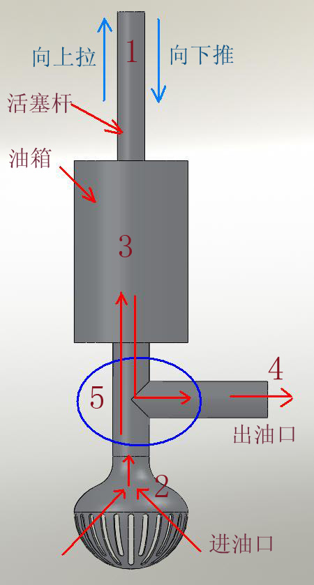

有这样现成的符合我要求的阀吗?如果没有该如何设计组合比较合理?请大家帮忙看看,谢谢!
8 `( m* v* K+ X5 S, ~- U7 j说明一下:整个部件比较小,油箱的直径约在5cm左右,用于少量的油类液体注射式添加.但可按最小阀的大小来更改参数.

是一个低压差单向阀,不过大油箱没压力,靠气压真空很难实现,原理就是打气筒!5 l% y0 C. l" Y( }- V2 C0 j

这不就是一个打气筒功能嘛,间隙泵油功能。
发表于 2009-2-22 10:03:18 | 显示全部楼层 来自: 中国四川成都
柴油机上的手油泵可以试试,只是要自配过滤器。
发表于 2009-2-22 10:39:18 | 显示全部楼层 来自: 中国上海
这不就是最简单的泵,自己动手用一个柱塞、两个单向阀(开启压力要尽可能地低)拼一个就可以了。

这个应该是个手动泵,有这样的东西。好像ATOS 就有吧。OIL CONTROL也有

谢谢大家的见意,是要实现一个打气筒的原理,或者说是一个市场上售油器(食用油之类)的原理,也是手动泵吧,是否有现成的......

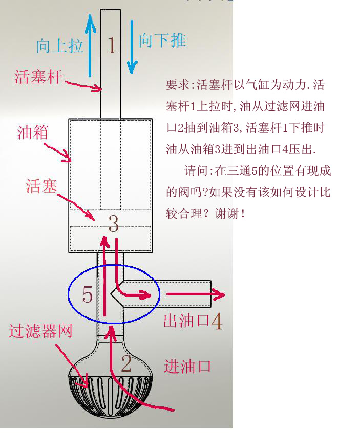

是一个很小的泵,是用在自动化控制中,间歇性加油用的,每次3秒钟内大约压出30ml的油.能提供江苏那边的一些信息吗?谢谢!

楼主所要求的与:手动油泵、千斤顶相类似。) s% _& g; D) b( O/ q4 }
0 x7 ?% Y4 |* ~* i  I
可以直接选一个手动油泵,改为用气缸驱动就可以了。

发表于 2009-2-23 09:27:46 | 显示全部楼层 来自: 中国江苏无锡
这种手动泵多的是,几百块钱,根本不用自己设计自己做.
) S. P% i9 ?- N1 ~$ e' n6 }3秒钟30ml油选个6-7毫升/次的,3秒压个4-5次就可以了# s5 e& I1 H* ^
选大点的10多毫升/次的也有,就是体积要大点

在三通5之前安装一管式单向阀不就行了?
