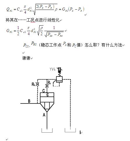

[求助] 关于阻尼孔流量方程线性化时稳态值怎么取的问题

Pcs就是稳态时候的压力值,Prs就是比例阀的新的设定值,不知道是不是。下面是我的理由
; `0 D1 O9 b) a5 f: r
2 \; |! G) [+ k$ y6 X因为比例阀给出新的值以后,按照我们现在的假设,比例阀的响应速度比插装阀快得多,所以可以认为在插装阀阀芯还没有动作之前,比例阀前的压力已经是新的设定值了,这样就在两个阻尼孔两侧都产生了压差,之后插装阀阀芯开启到新的位置,使得先导阀入口压力降低,重新与比例阀的压力设定值相等,于是插装阀阀芯处于一个新的平衡状态。在动态的一瞬间,Pcs和Prs就是上面我说的两个值
) D, `# F4 h) V7 n0 \# y: E$ n
7 }* l/ Q" t8 R/ ]3 N, u7 w不知道对不对,抛砖引玉,大家一起来讨论
