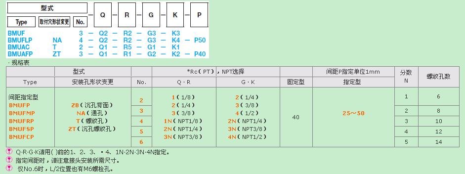

图示ZT 1/8"表示什么意思,过去见过R 1/8",ZG1/8",怎么还有ZT

是量规吧?

原帖由 cqcmj123 于 2009-2-22 12:21 发表 http://www.3dportal.cn/discuz/images/common/back.gif
( [+ @( @7 E* p$ I图示ZT 1/8"表示什么意思,过去见过R 1/8",ZG1/8",怎么还有ZT
0 L- N/ M6 q9 P8 x  J! p
我找了一个,是一个公司的产品代号,不知道是不是你要的+ q7 R1 s1 n$ `* Q( s. A
给你个截图吧8 T9 z3 M. {! p5 W/ @
具体连接,我给你站内信息了& c, T9 O& Q1 }. T, s/ f
否则版主还不得说我打广告啊,呵呵,避嫌的好

发表于 2009-2-23 14:45:49 | 显示全部楼层 来自: 中国江苏无锡
螺纹量规,其名称、代号、使用规则见表- G; E# _8 f7 \6 l
