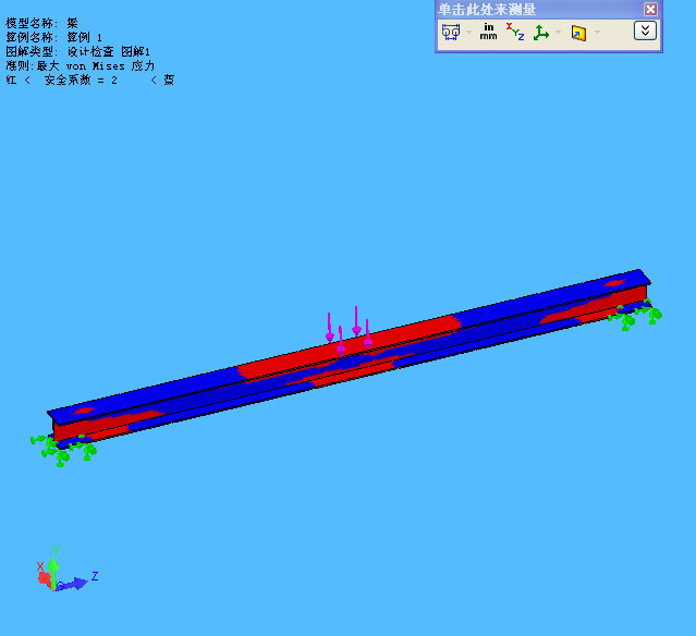

200*200*12*8工字钢 4000mm长 两端固定 中间18吨载荷 材料Q235-B 校核强度 在线急等

发表于 2009-2-22 17:02:51 | 显示全部楼层 来自: 中国山西运城
楼主用的不是工字钢,是热轧H钢,这种型号的H钢截面系数为Wx=472 cm^3+ m  d) z- \' [% [& Z  [6 m
可用简支梁计算。弯矩M=PL/4=18000kg×400cm/4=1800000 kg-cm  (P为中间受力,L为跨距)。8 H$ g: ]/ _" [6 Y' `" f4 `
H钢中的弯应力[ σ ] =M / Wx = 1800000 kg-cm  / 472 cm^3 = 3813.6 kg/cm^2=389MPa6 p  p8 L$ b+ G) @  d
选的这个H钢强度差得很远。选截面系数是这个的3倍强度方可。

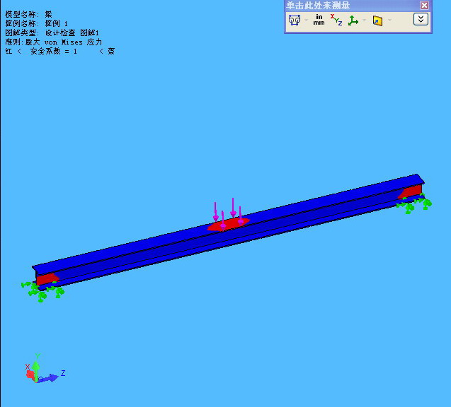

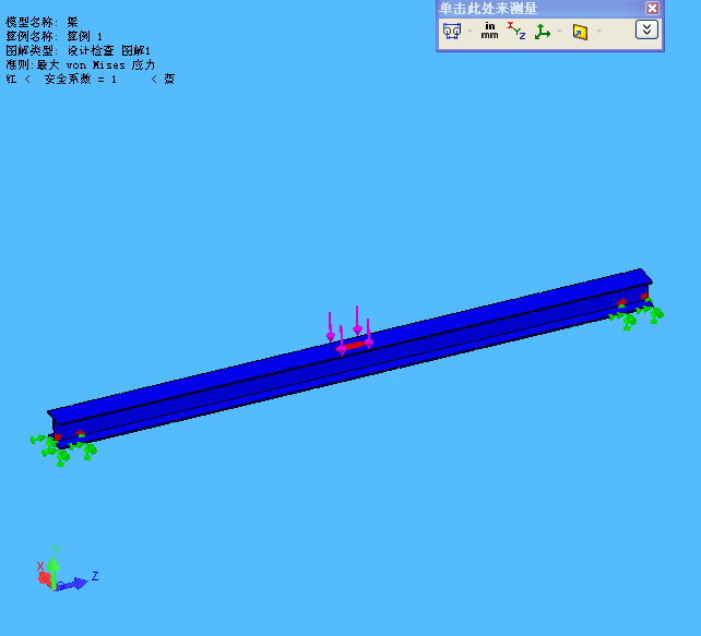

发表于 2009-2-22 17:36:57 | 显示全部楼层 来自: 中国上海
刚才出去了。算了一下,很危险,楼主再考虑下吧。
9 M! T  }: r' z8 v+ B' o+ {6 O假设条件:横截面尺寸:高200,宽200,腰8,脚126 N+ s/ ^8 a6 T. x2 o$ E
两端各200×200固定面,中间200×200力作用面,跨距4000
+ D1 r9 ?8 Z' m4 t$ m5 y3 M/ G
  I9 _! d0 b' x& L& W以屈服强度为极限应力,安全系数1以下的区域; A/ J: s% V' |. h$ m% K1 r
Clip_2.jpg 7 u. ^0 q* \6 E3 q9 `
5 E9 x& g6 G6 K, C
* G. Z0 O5 f1 y' y以屈服强度为极限应力,安全系数2以下的区域

以抗拉强度为极限应力,安全系数1以下的区域
) D1 O" u6 D% v* H  d& G Clip_4.jpg % Z# V( @0 u  i5 E, n2 h

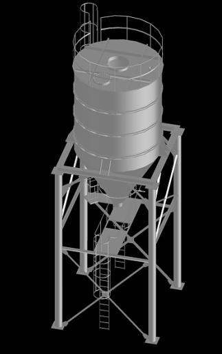

 楼主| 发表于 2009-2-26 09:41:55 | 显示全部楼层 来自: 中国江苏南京
恩  实际的问题就是 这样的梁有4个  然后做成框架 中间放一个重 满载55T的储罐    ~) Q, m+ X- E3 b8 S, H! C
  具体图在下面$ Q) N4 X2 {+ W
一共8个斜撑 原来是12#槽钢  后来听 TIGERDAK建议 增加为双槽钢
发表于 2009-11-7 10:25:55 | 显示全部楼层 来自: 中国辽宁沈阳
不知罐体圆周四个支撑角及其附近的侧壁是否强度够用?2 k& w% S/ I) i& t5 k$ S4 y1 Y) V/ ^
从图示来看,受力状态似乎显得有些不太理想。特从技术角度予以提醒关注。" a0 D7 z2 P; h) _% @
