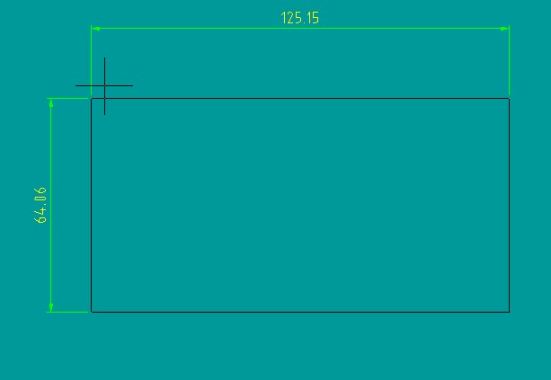

发表于 2009-2-26 13:04:23 | 显示全部楼层 来自: 中国山东威海
应该说有,使标注命令里面的一个“线性或对称延伸”命令,如图

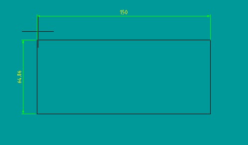

发表于 2009-5-7 20:39:36 | 显示全部楼层 来自: 中国湖南湘潭
真的有尺寸驱动哦,有点象拉伸命令的操作方式,就是更改尺寸后,需要选择一下图型,然后图型中的图元就驱动了,只是多了一个选择的动作,而三维软件的尺寸驱动只要回车就可以了,但在二维中这个概念与命令还是能接受的,我的感觉与测试。正确,二维也有驱动,只是不能象三维那样回车而是框选后执行。二○○九年五月七日晚
