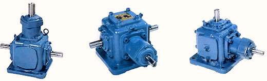

最近设计双梁小车,有个想法:想采用QS,QSC系列的三合一减速器,按国标和厂家的样本是说花键联接是基本型,但是可以集中驱动也可以分别驱动。分别驱动已经采用过了,车轮是用花键联接的。现在双梁小车我准备用集中驱动,但是不知道具体的结构是怎样的?
' h" U8 @( n7 I7 I是不是三合一减速器的输出轴和ZSC一样的,两边装联轴器与车轮相连,还是另有结构?
# b6 e( _% I0 N" v  n请各位指点,或者上传个联接示意图。
- z0 ~' ]8 H  ~$ Q  ^8 y  o2 \) e谢谢
发表于 2009-2-25 11:24:18 | 显示全部楼层 来自: 中国山西太原
三合一减速器有双输出轴,电机在上面,在侧面两边装联轴器可和轴与车轮相连。
