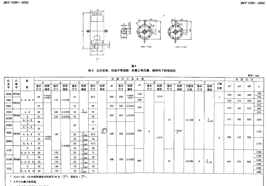

我现在急需立式电机的资料,哪位大侠能帮助一二,万分感谢
发表于 2009-2-23 09:14:55 | 显示全部楼层 来自: 中国山西忻州
不知道你要哪方面的资料,你看一下电机的执行标准,各种安装方式的数据都有,推荐JB/T 10391-2002 Y系列三相异步电动机。立式安装方式为IMV1。附张图你看一下是不是需要这些外形尺寸8 h1 ~9 y5 k4 r" s1 ]4 j9 a

非常感谢,不过我需要的是J系列的,具体型号是:JSL137-10-115KW-380V ,有没有这方面的资料,非常感谢

( o2 {  i& F5 j  q: p( W1 A+ K! Z你指资料是该电机的说明书之类吗?' U8 E% m) J' B. b1 l- v* w
' X6 {7 t! |( x6 B6 a" w: m你所提供的电机型号“JSL137-10”,其含义为:鼠笼转子型立式三相异步电动机,机座号13,铁芯长度序号7,10极。
! H! ?; X2 p/ t# N1 X: R但有一个问题,通常,JSL 137-10 电动机的额定功率为155kW(额定电压380V);而此系列115kW电机的型号则通常为 JSL 127-10。也就是说,和155kW电动机比较,115kW电机的机座号要相应小一号。当然也不排除,有些厂家在所用材料和工艺等方面原因,用大机座号生产小电机的情况。如果你写型号确实无误的话,当属这种情况。如果实在找不到该电机的厂家说明书,可参照其它厂商的资料。在电气参数方面可参照JSL 127-10-115kV-380V;在机械结构参数方面,则可参照 JSL 137-10-155kW-380V。
