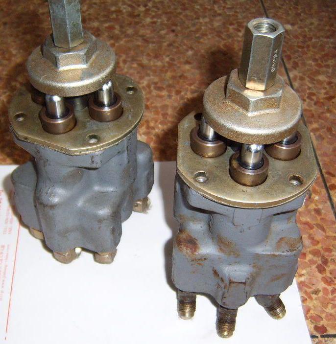

[已解决] 有没有人见过这种阀
发表于 2009-2-23 08:55:16 | 显示全部楼层 |阅读模式 来自: 中国福建福州
好像四个位置都是用来调流量的 四档阀.JPG . c1 B" Q" [) G# K, p
8 o! U, t" u; {' v  v( [1 ~[ 本帖最后由 okgll 于 2009-2-24 11:06 编辑 ]
发表于 2009-2-23 21:27:58 | 显示全部楼层 来自: 中国湖北武汉
貌似一个四路手动比例减压阀。俗称手柄。

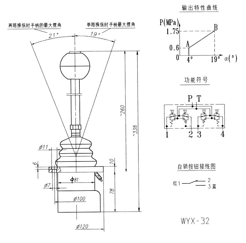

发表于 2009-2-24 10:19:40 | 显示全部楼层 来自: 中国四川成都
手动比例减压阀,也称手动先导阀。$ r8 U+ L/ ^# c! \
0 B9 F, b7 B* r! c3 d 1.JPG   q4 V5 b) t4 v" t( A% C& A# J

发表于 2009-2-24 10:33:26 | 显示全部楼层 来自: 中国湖北十堰
我厂有用这中阀,在机械手中,作为控制机械手的操作手柄下的阀,好像叫什么“随动阀”意思是手怎样动机械手就怎样动
 楼主| 发表于 2009-2-24 11:04:15 | 显示全部楼层 来自: 中国福建福州
应该是3楼说的没错,非常感谢
