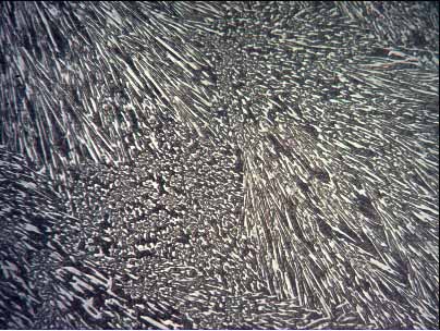

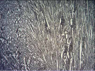

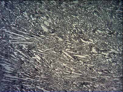

有谁可以告诉我这几张图片表示什么
发表于 2009-2-23 10:18:14 | 显示全部楼层 来自: 中国江苏无锡
朋友你应该对上面这三种图片说明是什么材料,采用的什么热处理工艺。然后大家才可以有的放矢的给你说明,这样笼统的根本无法进行分析!
 楼主| 发表于 2009-2-23 12:36:23 | 显示全部楼层 来自: 中国山东青岛
材料是高铬铸铁的,900°淬火处理,我想知道通过这几张图片能不能知道对耐磨性有没有什么影响?
发表于 2009-2-23 13:25:48 | 显示全部楼层 来自: 中国江苏苏州
一次碳化物较粗大,淬火温度太低

 楼主| 发表于 2009-2-23 19:15:05 | 显示全部楼层 来自: 中国山东青岛
对耐磨性有什么影响啊
发表于 2009-2-23 20:45:36 | 显示全部楼层 来自: 中国江苏苏州
碳化物大的很,没见其他组织怎么

 楼主| 发表于 2009-2-24 18:45:54 | 显示全部楼层 来自: 中国山东青岛
回复 4# 奇奇 的帖子
什么叫一次碳化物,对耐磨性有什么影响
