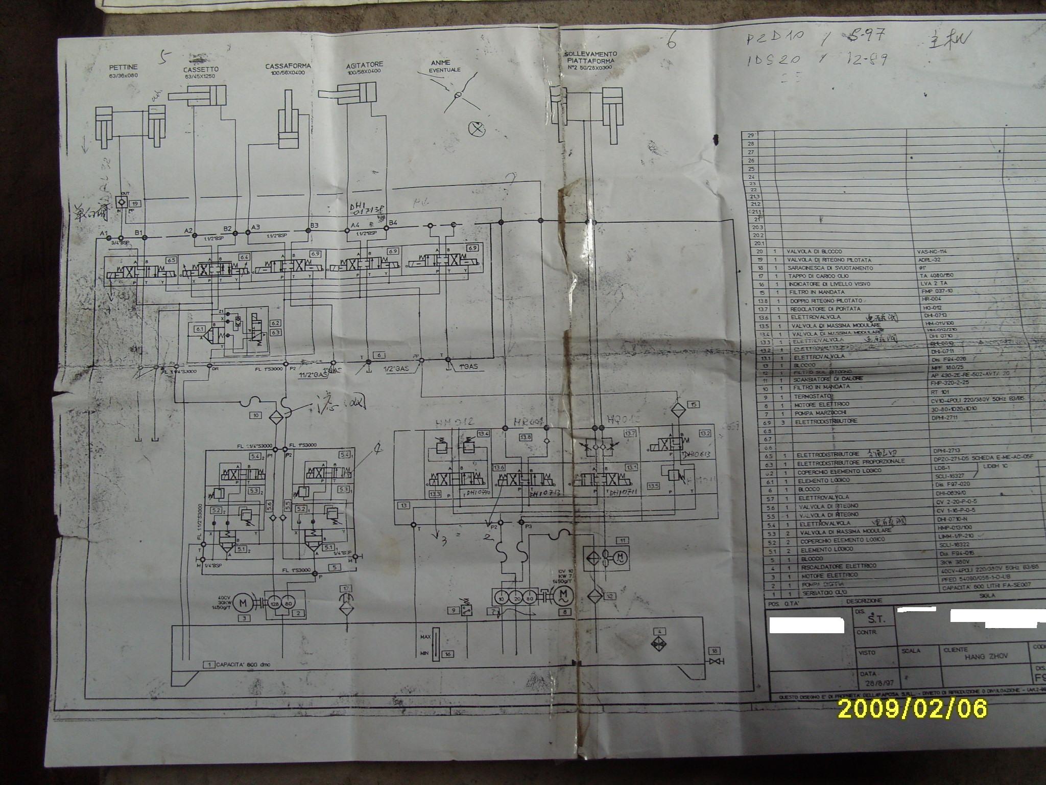

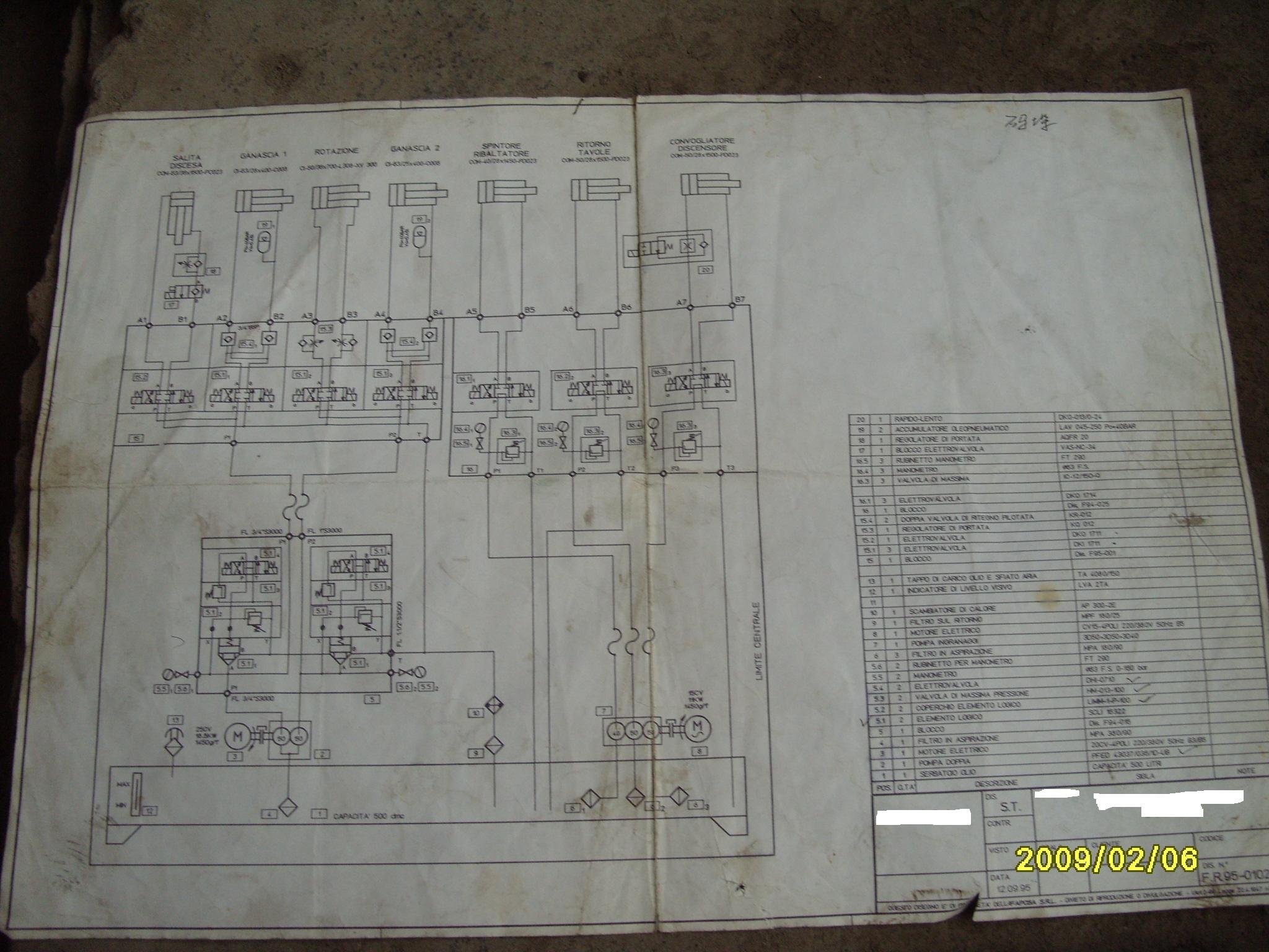

各位高手,我公司有一套设备液压系统因工作年头已久,需要整体更换液压件,如下图所示,主要更换液压阀,包括阀座(油泵,油箱及附件,管路,油缸等元件保留)。如有从事该业务的单位或个人请留下联系方式,并报价。谢谢!
0 J4 T# U' Q/ Y: J$ {* Q4 T! @注:原设备为意大利进口设备,液压阀均使用意大利ATOS阀,现希望替换为国产阀,关于油路接口尺寸及工作原理再另行提供。

应该没有什么难度呀,你是什么机器呀,看你的原理图左边的压力选择回路,在失电的时候压力全泄了.再有用液压锁的地方怎么还用O型阀呀

这是用在制砖设备上的,分别用在两套工作系统上,这是设备原图,实际上6.5和15.2都是比例阀,如有兴趣可详谈

楼主原来的原理的确有一些不太合理需要改进,不过这个图纸很不清楚,能不能提供一套清楚点的打包下载呀?一幅图拆成几块拼起来的也行。这样的话参数都看不清呀

期待楼主拍清楚一点,大家也可以讨论分析,又能帮楼主解决问题

是用的插装阀,改造回很贵的。建议重做。

没有必要按照原来的原理做的.原来的原理不是太合理.泵多,还都长时间处于卸荷状态.建议结合机器动作对液压和电气系统重新设计。看你那个18.5kw的电机,泵应该不大。改造应该不会太麻烦。

看不清楚,你把相机分辨率在设置高一点,应该不是有问题的,价格肯定比老外的低。
