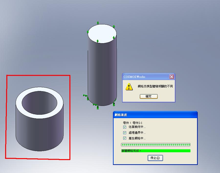

紅色圖框 網格和體積明顯不同
3 f- t5 }( I8 h( O) Z) d請問怎會不同 大小都差不多阿
发表于 2009-2-23 11:10:11 | 显示全部楼层 来自: 中国上海
是不是有一个产生的网格另一个没有?
 楼主| 发表于 2009-2-23 11:19:44 | 显示全部楼层 来自: 中国台湾
是阿 很奇怪
发表于 2009-2-23 11:34:49 | 显示全部楼层 来自: 中国上海
那个错误提示的意思是网格化后产生的有限元模型体积和原先模型的体积差别太大。只有一个分网以后体积几乎相差一倍。  _" `& h9 a) e% [& P1 W: e
如果必须用两个独立实体就在装配体里用,在零件里最好不要这样。
 楼主| 发表于 2009-2-25 09:45:41 | 显示全部楼层 来自: 中国台湾
這是在組合件裡 還是會出現某一物件失敗
8 z$ Q0 M: ?7 y4 z. t( P我設定網格大小也都沒用

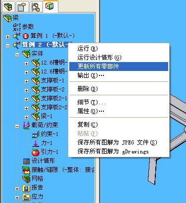

发表于 2009-2-25 10:57:15 | 显示全部楼层 来自: 中国上海
你看一下算例下面的实体里面是否包含全部零件,如果否,右键点击算例,选择更新所有零件。如图。
$ k* E7 R% {2 [( h
