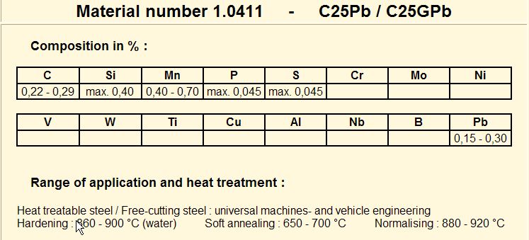

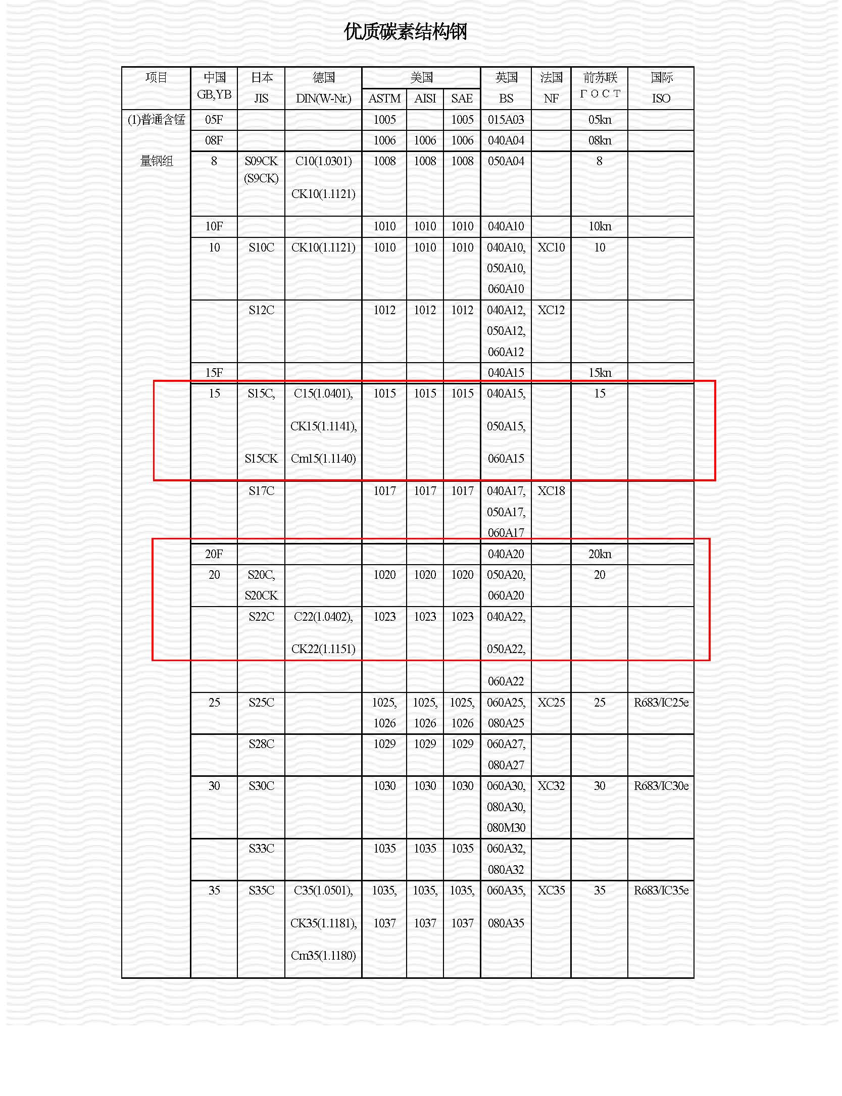

请教一下,我在转化图纸的时候,遇到这样的材料DIN1.0411  这是什么材料?是不是德国的材料代号?对应具体材料是什么?有哪位高手解释下.或者 介绍相关的标准或者材料对照表.谢谢啊!

发表于 2009-2-23 12:28:35 | 显示全部楼层 来自: 中国上海
貌似和下面的牌号比较接近,仅供参考。
发表于 2009-2-23 12:30:53 | 显示全部楼层 来自: 中国上海
不好意思,忘了上图
1135026 + 3 应助
发表于 2009-2-23 13:32:17 | 显示全部楼层 来自: 中国江苏无锡
相当于20#钢
发表于 2009-2-23 13:32:34 | 显示全部楼层 来自: 中国江苏无锡
是一个易切削钢牌号,相当于国标Y25Pb,成分及热处理工艺见附件
1135026 + 2 应助
发表于 2009-2-23 20:47:35 | 显示全部楼层 来自: 中国江苏苏州
楼上正解 德国材料
