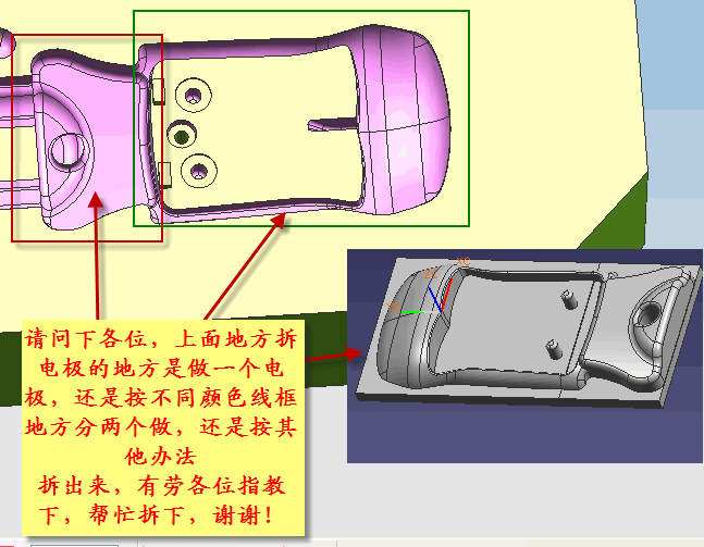

请看下图
+ m2 A7 _* ], y  [. R1 B" c: a 01.gif

发表于 2009-2-23 14:44:13 | 显示全部楼层 来自: 中国广东广州
来一个就行了呀,哈哈,比较简单的
发表于 2009-2-23 14:54:23 | 显示全部楼层 来自: LAN
一个就好了!不要那么复杂了!
发表于 2009-2-24 12:36:17 | 显示全部楼层 来自: 中国广东深圳
也就一个就行了,上面都对
发表于 2009-2-24 12:40:54 | 显示全部楼层 来自: 中国广东中山
两个才合理!你看两个电极接合的地方有台阶!
发表于 2009-2-24 16:22:22 | 显示全部楼层 来自: 中国广东东莞
如果是我做两个。。比较合理。
2 {0 x. i$ y* b4 @实际是看要求
发表于 2009-2-24 16:23:29 | 显示全部楼层 来自: 中国浙江杭州
两个比较合理。' L3 H5 r: n9 y& |) @+ U2 y
发表于 2009-2-24 20:40:38 | 显示全部楼层 来自: 中国山东日照
发表于 2009-2-24 20:45:55 | 显示全部楼层 来自: 中国广东深圳
两个才合理!
发表于 2009-2-24 20:47:18 | 显示全部楼层 来自: 中国山东日照

发表于 2009-2-25 08:11:11 | 显示全部楼层 来自: 中国广东汕头
一个比较合理这样可以减少误差还有中间过渡面的断差
发表于 2009-3-5 20:34:33 | 显示全部楼层 来自: 中国江苏苏州
如果是我做两个。。比较合理。
发表于 2009-4-16 14:02:22 | 显示全部楼层 来自: 中国广东东莞
分公吧!! 圆柱那里锣不到
