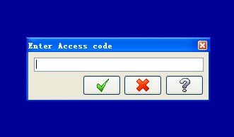

是直接从X2打开PRO/E文件吗?,我打开时什么都没有。这个可能是隐藏的。
  ~) T% t5 I4 L) i1 B& o还有的PRO/E图需要密码  看附件
发表于 2009-2-24 09:27:29 | 显示全部楼层 来自: 中国广东江门
先转换为IGES格式,看有没有掉面,没有就可以加工了,有就要补面!

如果PRO/E圖檔為實體就直接以STEP轉入MC比較不會有掉面的問題.(曲面轉檔比較有掉面的可能)
