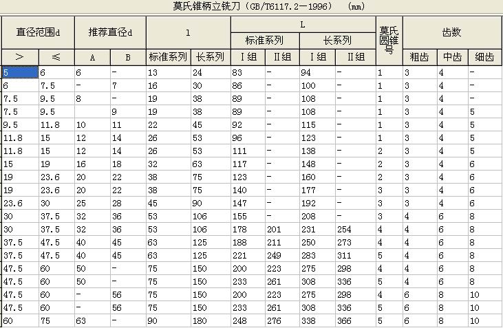

我们在生产中最常用的铣刀规格(直径)
1 {6 s% ~6 H. r( t0 p  n

常用的直柄立铣刀和锥柄立铣刀规格如下:
渔樵 + 2 应助

立铣刀10,12,16,18MM
 楼主| 发表于 2009-2-25 16:18:04 | 显示全部楼层 来自: 中国北京
回复 4# lsr.6688 的帖子
立铣刀10mm以下的规格有哪此
