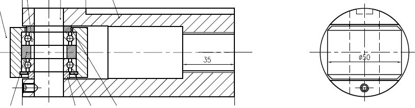

我单位有一台6180X6米的车床。车一根长轴直径230,长度4米的轴。要在轴的端面上车一M180X4的内螺纹。以前一直用的是原厂(德州机床厂)配的中心架。此中心架的三个顶脚是用生铁做的。有以下缺点。1,转速开不高。2,容易磨损。3,容易发热,冷却不到位,工件与中心架要涨死。我把中心架的三个顶脚改成了轴承的。如图
2 q  O9 T; d! h) u$ c* }用的是6204轴承。可以说做的比较好的,同心度。轴承的轴线与中心架的轴线的垂直度。可以说是控制的比较好了。可是用的效果不理想。主要是震动,当转速开到80转/分钟时。震的相当厉害。请教前辈们这是什么原因,帮我分析下。

我们以前也做过类似的中心架,但是,加工大型零件,一般不用这种中心架,主要原因刚性太底,建议楼主不要使用这种,还是用以前的吧,冷却跟上旧行了,没有别的好方法。

用滚柱轴承试试看
 楼主| 发表于 2009-2-23 16:41:07 | 显示全部楼层 来自: 中国江苏常州
是不是轴承的原因?我是否把轴承改大一点效果会改善呢。
发表于 2009-2-23 16:43:23 | 显示全部楼层 来自: 中国山东潍坊
只要是轴承就不行,原因是刚性接触,大型零件重力在一个爪上,必然震动,再说,生铁能起一部分减震作用,请楼主考虑
发表于 2009-2-23 18:51:15 | 显示全部楼层 来自: 中国山西太原
工件车架子口了吗?如果架子口能与顶尖孔或爪子中心同心,应该不会产生震动。

一般轴承都有一个最佳的转速.会不会有其他的现象?

我们也做C6280的,两点建议:" m: `" I- R; O( Q  Z$ r: y
1.轴承采用6304.
4 ^/ f& m. F, ~: }. Z2.套筒配合的地方一定要锁紧,支撑部分要长,这点很主要。如果没有,可在周边攻丝,用带铜钉或尼龙的螺钉锁死。
 楼主| 发表于 2009-2-24 10:23:39 | 显示全部楼层 来自: 中国江苏常州
用滚柱轴承NF6204,基本额定载荷达C0r:到11kN,请教前辈们是否有改善?
