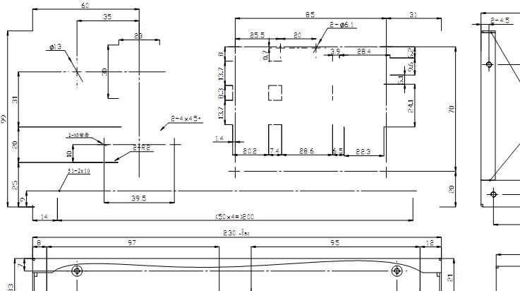

如图所示,我的四个视图中,就第一个视图最复杂,尺寸最多;结果在打印的时候就丢失了其中所有的线条,光留下了尺寸。3 }6 L; S+ ]# a* M( P2 }
- S$ j/ j' L  E. U
我这是使用pdf打印机的效果,实际上我用hp打印机打印的时候也出现过类似的事情。+ N/ Z4 }! n" Q5 a: J" S* b$ }
/ Y5 u* E. v3 g) e% c# D谁能解决一下?' C, \4 I" q# d. N2 T/ p
有类似经历的也讨论一下吧。

视图更新,重建模型就可以了

视图更新,重建模型就可以了

哦哟,我的问题找到解决方法了。: L  l/ [$ Z8 L0 g+ }/ U9 ^2 \
悬赏也取消不了,就将swb留给一位最有深度的讨论者吧。

不知楼主是怎么解决的,7 B( C5 `% @+ d9 U  l6 w9 R
想问一下,在工程图状态下可以看到吗?5 O' Z! X+ j! E! X- N+ r& a& V
打印预览能看到吗?7 h1 y. x; F! S/ O# l7 K; u
是不是重启SW就OK了?

解决方法是:
' q* V8 B. p- Z( ?, M8 `! B5 B5 A关闭所有相关文档;0 V& V# M5 T* K: o3 X0 K/ R
然后重新打开,对装配图里所有零件“设定轻化到还原”;
" h9 G* O) m; x' U# K( O4 n重建;2 F9 R3 c$ c% h; M( B
重新打开工程图及零件。0 L& @4 ^% k" ~* g' ~% s
打印就好了。# o& I) i& y+ \5 G
' g, v# W  p$ ~5 w7 O3 C* ]% c) O3 ]  k% a
似乎是装配图中有些地方没有及时更新的话,就容易出现丢失现象。

8 N, i' A1 r6 M' |) ?; f- Z打印预览在比较小的时候就已经丢失了,但是放大局部之后的时候可以看到。

碰到过,不过没搞明白,
# Z& d" x: M  Z9 X
, N1 Q# S  w- J  Q: X- b只好采用笨办法,再出一遍工程图,,,哈哈,
3 K- T( |3 H1 O) x
. K" q6 I7 b& |* M; X" t3 Z所以,零件最好能分的越简单越好, 以免出问题,重新弄的时候不知从哪里弄起,是不??
