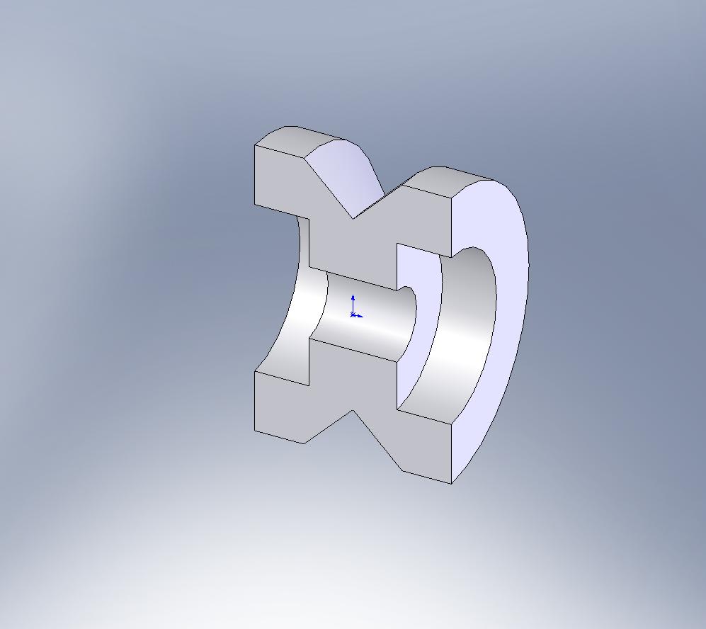

本人很笨,此缺口做不出来,请指教!" D5 f9 o- t) o8 U
/ Y( y0 n5 v% Q
9 x0 h4 l, i- a6 @+ @( o' q& y7 L我做出来是这效果,请教啦!

回复 1# 晨光16888 的帖子
典型的回转体建模,你是大一点笨。
 楼主| 发表于 2009-2-23 16:32:41 | 显示全部楼层 来自: 中国河南洛阳
我不明白请楼上明示

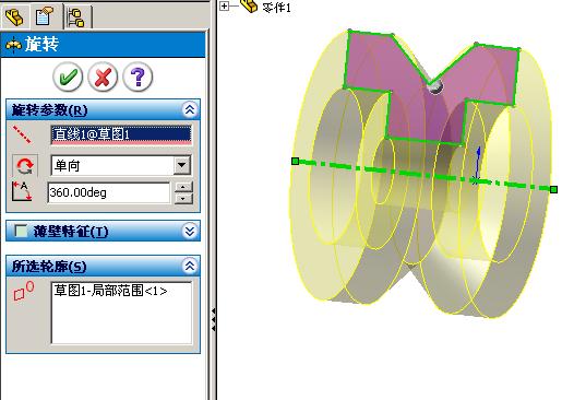

发表于 2009-2-23 16:35:32 | 显示全部楼层 来自: 中国广东珠海
把旋转切除特征移动到台阶拉伸特征后面就可以了
发表于 2009-2-23 16:35:23 | 显示全部楼层 来自: 中国北京
选择过轴线的基准面画出要切除的图形,点击旋转切除就可以了
 楼主| 发表于 2009-2-23 16:46:58 | 显示全部楼层 来自: 中国河南洛阳
谢谢你们,但我还是弄不出来,哎笨呀,那位能做个呢?谢谢啦

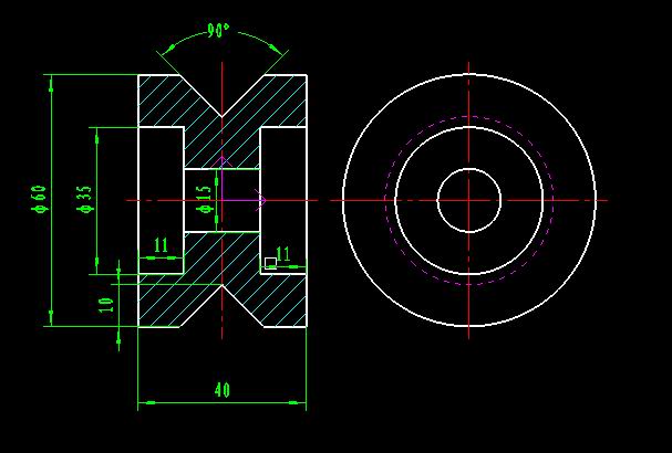

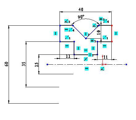

发表于 2009-2-23 17:14:06 | 显示全部楼层 来自: 中国河北唐山
回复 6# 晨光16888 的帖子
这个就是回转体建模,做什么切除,不用啊。

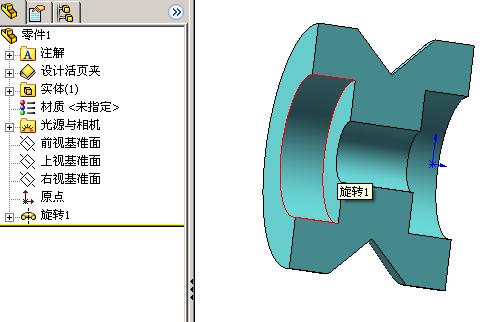

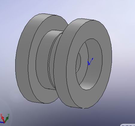

发表于 2009-2-23 17:20:44 | 显示全部楼层 来自: 中国广东佛山
看看这样是你要的吗?1 Z/ C/ H: C8 M' v& d
- I" c/ A1 _' d2 `- }2 ^4 V
[ 本帖最后由 shubinf 于 2009-2-23 17:23 编辑 ]

发表于 2009-2-23 19:41:14 | 显示全部楼层 来自: 中国河北唐山
回转体建模..........................................
发表于 2009-2-23 19:47:13 | 显示全部楼层 来自: 中国安徽蚌埠
直接旋转扫描比较简单,用切除法也可以,但是多到工序。
