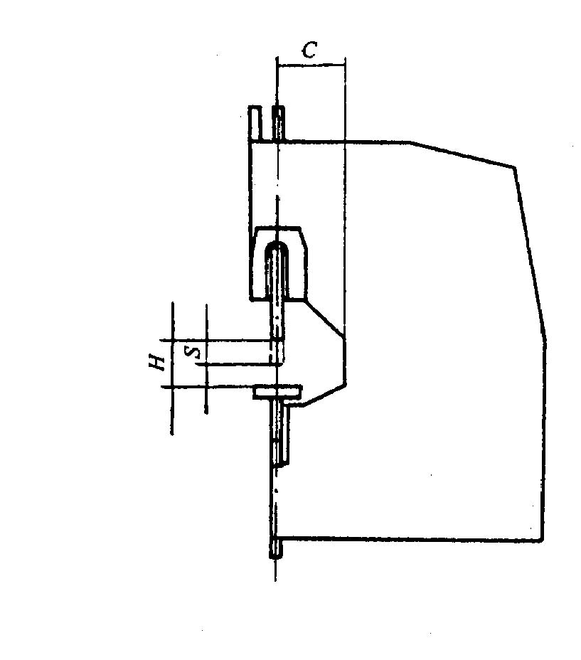

 楼主| 发表于 2009-3-4 15:05:44 | 显示全部楼层 来自: 中国山东泰安
二楼的大哥好像有点不对吧,请看这张图c是指喉口
发表于 2009-4-4 23:51:24 | 显示全部楼层 来自: 中国山东泰安
主要是与所折弯工件的宽度有关。因为折弯机两侧墙板间距小于其最大折弯宽度,这样喉口深度就限制了最大折弯边长。大于喉口件无法折弯。若折弯宽度小于两墙板内距则不存在这个限制。对于用户来讲喉口越大越好,然而这样整机强度就低了,一般按国家标准制造。
