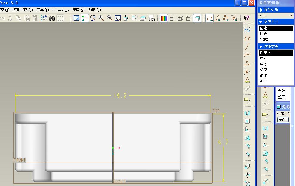

发表于 2009-2-24 10:18:50 | 显示全部楼层 来自: 中国香港

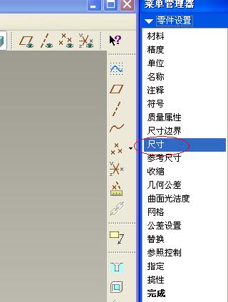

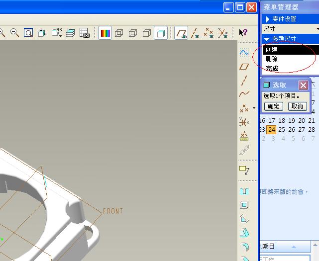

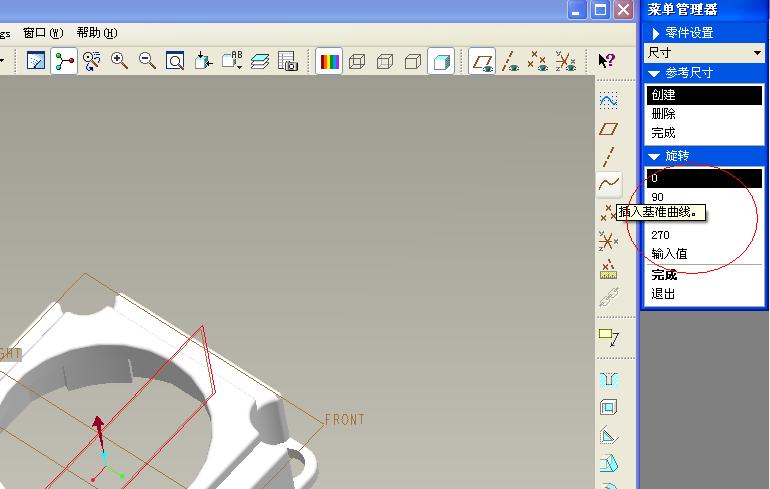

给大家抓了一些操作步骤的图(由于本电脑没安装录像专家,所以未能录像给大家看):1 @5 q1 b& w( B' z
1. 点“编辑----设置”命令,在弹出的菜单中选“尺寸”;
  m7 V; q) Y9 d/ a; E; A2. 接着会出现下拉菜单——创建基准平面,选择所标尺寸平行的平面;
1 I7 f/ b+ d2 Q7 x/ o3. 接着出现下拉菜单——方向,类似于草绘里面的正向,反向,你可根据需求自行选择;  n( ]4 S. P9 c" ^- v
4. 接着出现下拉菜单——角度,类似于草绘里面的上,下,左,右。同样根据需求自行选择;# y8 q* U" j8 }& l' L* g: H
5. 接着就出现了标注尺寸的下拉菜单,跟在二维模式里面的标注尺寸菜单一模一样;) F4 `+ w' l5 G4 ?+ Q3 S- U" `
6. 接着就可以选择所要标注尺寸的边,等,标注尺寸。9 n# n9 R+ {" Y
如图示。

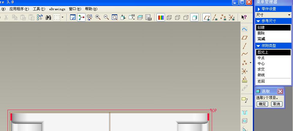

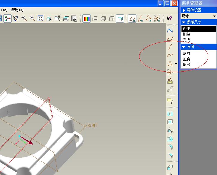

发表于 2009-2-25 11:33:07 | 显示全部楼层 来自: 中国广东深圳
可以是可以,但没法输出,一点击确定就没了。看图: 1.JPG

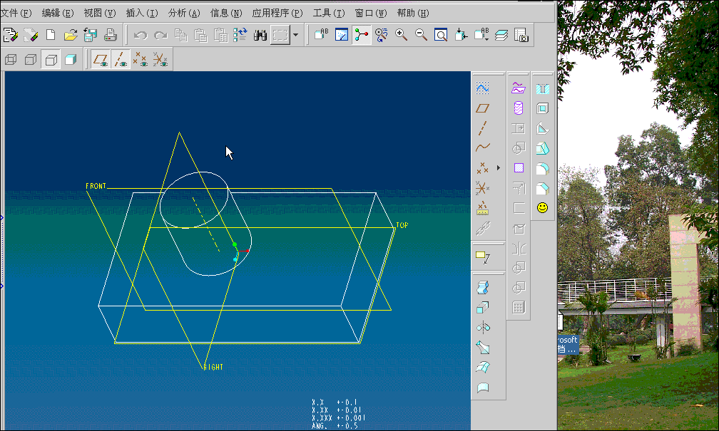

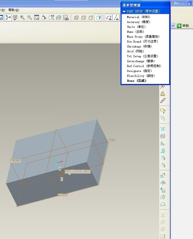

发表于 2009-2-25 18:03:34 | 显示全部楼层 来自: 中国广东深圳
+ r) n+ b5 ~- @3 ]3 H
5 ^4 R% P4 A8 `  ~& P[ 本帖最后由 myfeng 于 2009-2-25 18:04 编辑 ]
发表于 2009-2-25 20:04:42 | 显示全部楼层 来自: 中国陕西西安
回复 14# myfeng 的帖子
是不是需要改动一下配置文件?我是3.0
发表于 2009-2-26 15:00:30 | 显示全部楼层 来自: 中国广东佛山
4.0的是插入-注释--尺寸

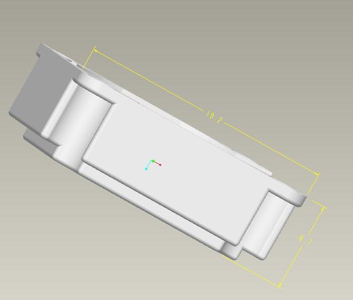

发表于 2009-3-20 01:09:40 | 显示全部楼层 来自: 中国台湾
我今天是好久都沒法成功設置,是不有其他設定沒做到啊!我用的是4.0
# V- a6 o  r& G( B/ n3 F% D# @6 v( {) j  m6 ?
終於找到問題啦!但不知是否正確!嘗試到現在深夜中!
2 P! h$ u. \, D5 V) f7 }' L: w使用4.0時,當你選擇好要標示的尺寸後,  w% Z: K8 g5 R5 A" U# N, V
請按滑鼠中鍵去做確定,不要按確定按鈕即可成功創建驅動尺寸!
: x2 i3 Z# {  D8 a: f! o流程# ^: ?" W- L( z
註釋---新增---驅動尺寸(確定)---選擇要標示的位置(滑鼠中鍵)---成功創建
+ z+ x1 r; @9 S+ D: l; C0 ~希望有用處6 I6 x$ Y! Y$ l( ?+ B% F- q# e
