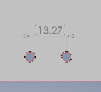

我先做了两个螺孔。
 楼主| 发表于 2009-2-23 20:21:23 | 显示全部楼层 来自: 中国北京

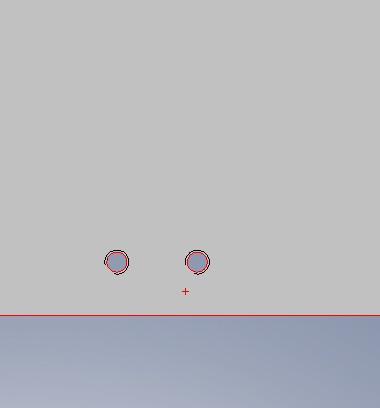

进行位置编辑的时候,确实这样的,字体和箭头和原来的不一样了。
 楼主| 发表于 2009-2-23 20:22:11 | 显示全部楼层 来自: 中国北京
数值也不对,这是正确的。
 楼主| 发表于 2009-2-23 20:22:59 | 显示全部楼层 来自: 中国北京
和别的件装配不上。
发表于 2009-2-23 20:26:46 | 显示全部楼层 来自: 中国黑龙江哈尔滨
你可以用先做孔,再加螺纹线试试,就是不先做螺纹孔。螺纹孔的编辑有问题了。

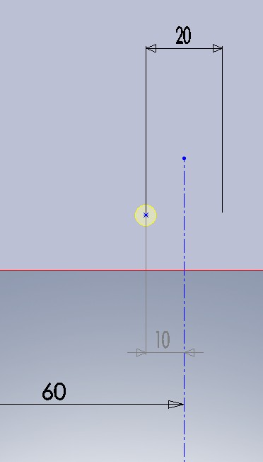

发表于 2009-2-23 20:48:34 | 显示全部楼层 来自: 中国上海
楼主什么意思?你确认第二幅图尺寸20标在右边螺纹孔的中心吗?构造线是什么意思?把原文件发上来看看(不要抓图),不会有这种现象的。
发表于 2009-2-23 20:57:57 | 显示全部楼层 来自: 中国黑龙江哈尔滨
软件有时会出现不理解的情况,如我就遇到标注,点选后,几个标注都积聚一堆。关闭后再打开,有分开了。你说怎么回事。难说。对付用吧,主要的还好。

 楼主| 发表于 2009-2-24 09:33:45 | 显示全部楼层 来自: 中国北京
问题已经解决了。我用别的地方为基准。只要用那条中心线,就是那样。
发表于 2009-2-24 09:45:38 | 显示全部楼层 来自: 中国北京
是啊,有时软件有些BUG的,一般是关闭后再打开,这样可以重操作,就不会出现上述情况了
发表于 2009-2-24 09:57:17 | 显示全部楼层 来自: 中国江苏常州
构造线应该和孔中心不是一个草图基准面吧
