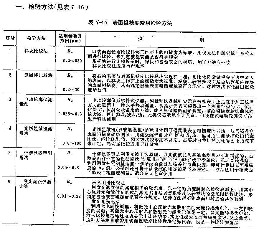

求表面粗糙度的测试方法资料,帮忙提供下,非常感谢。; |  V6 D# \- X# S; y- m6 v7 n
6 ?* O# k7 r# [+ k6 ]! C  a另外,可以用显微方法直接测量吗?3 H. E2 L) ]( S! M2 R: G7 Y$ i: ^% Z

高手,铸件表面粗糙度敢用显微镜看。铸件表面粗糙度用标准块对比来检查,看你的铸件表面和哪个级别的最接近,就是什么级别。标准块各地技术监督局应该有卖的,楼主可去问问。
发表于 2009-3-3 15:52:08 | 显示全部楼层 来自: 中国浙江宁波
简单方法用样板对照,准确方法用粗糙度测量仪测量。显微方法行不通,因为粗糙度不是单一一点的高低。你可以看看GB3505表面粗糙度术语 表面及其参数和GB10610触针式仪器测量表面粗糙度的规则和方法。

购买一个表面粗糙度测距仪.SJ-400日本三丰粗糙度仪 3 N) m  U1 m( h+ p  n0 J+ R
规 格: 特细的阶差、直线度、波度均可用无导轨测量功能测出
* Q5 M6 V0 E5 R9 d- A& [简 介: 特点 ●配备有符合最新ISO,DIN,ANSI和JIS标准的35种粗糙度测评参数 ●一个宽范围、高分辨率的检测器和一个直接驱动元件,提供了在同类产品中更优越的高精度测量.
9 ]9 o) u/ K3 r! w4 M! }表面粗糙度的检测程序
' O/ S1 x$ ?7 T  ]' N, C: k9 v1 目测检查   当工件表面粗糙度比规定的粗糙度明显的好或不好,不需用更精确 的方法检验. 工件表面存在着明显影响表面功能的表面缺陷,选择目测法检验判定
% Z$ j/ J3 |2 C* H6 d1 ?$ i# m& t0 s2 比较检查   若用目测检查不能做出判定,可采用视觉或显微镜将被测表面与粗糙度比较样块比较判定 + a* y6 Y' _& ]4 }$ O. G2 B
3 仪器检查   若用粗糙度比较样块比较法不能做出判定,应采用仪器测厨: $ `# }  w5 V$ u& u' S
 ①对不均匀表面,在最有可能出现粗糙度参数极限值的部位上进行测量;
' Y9 r% q2 q9 I/ o7 Z7 `# r ②对表面粗糙度均匀的表面,应在几个均布位置上分别测量,至少测量3次;
9 o) j4 u3 x7 R9 f) Y5 l2 Q8 d# e ③当给定表面粗糙度参数上限或下限时,应在表面粗糙度参数可能出现最大值或最小值处测量; , S) \4 y# Z7 ~- F( P& m$ {# v" x
 ④表面粗糙度参数注明是最大值的要求时,通常在表面可能出现最大值(如有一个可见的深槽)处,至少测量3次;
" |0 Z7 z9 Q: t+ j7 u' ~  测量方向: " W, w' y7 ]# f- t  u4 Q
 ①图样或技术文件中规定测量方向时,按规定方向进行测量; " _0 ^7 I5 N) _) a! N
 ②当图样或技术文件中没有指定方向时,则应在能给出粗糙度参数最大值的方向测量,该方向垂直于被测表面的加工纹理方向;
8 q$ z' P: h: K7 j/ v3 X ③对无明显加工纹理的表面,测量方向可以是任意的,一般可选择几个方向进行测量,取其最大值为粗糙度参数的数值.

发表于 2009-3-5 14:32:43 | 显示全部楼层 来自: 中国上海
表面粗糙度检验的方法很多,如下表中所示。
$ D$ g0 l  u' R2 E& P$ ^推荐《检验工实用技术手册》,这本书有比较详细介绍。
