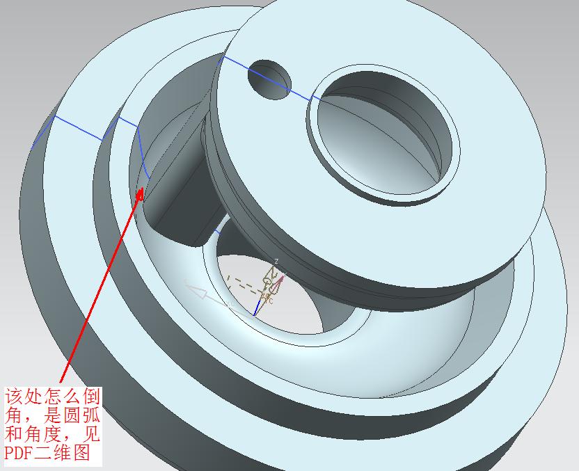

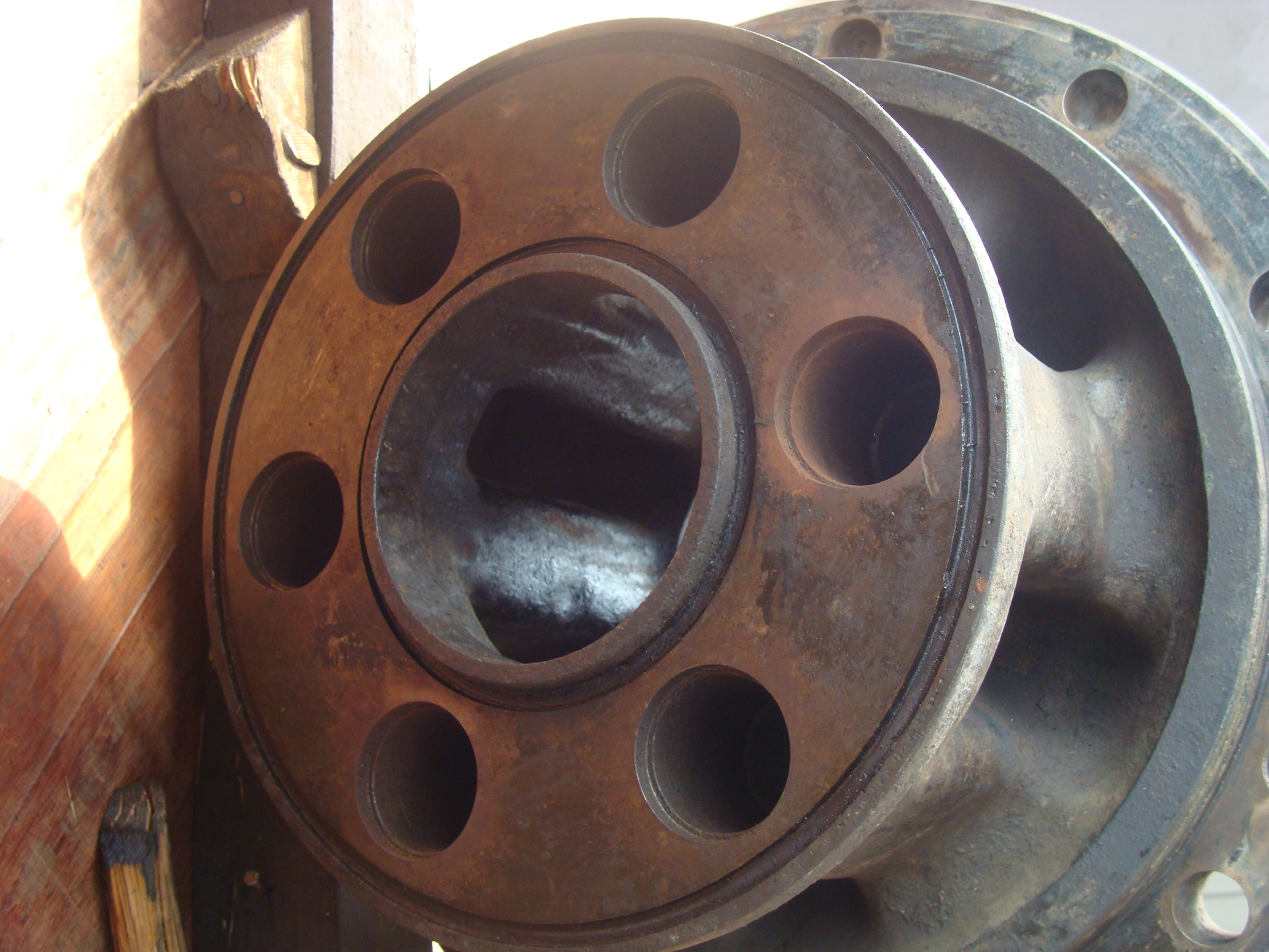

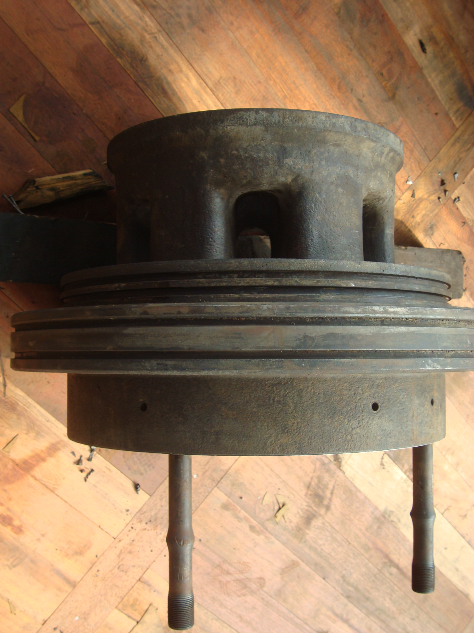

照片中这个图用UG什么功能能画出来啊,特别是有六根柱子一样的,请大家指教啊。谢谢!9 b, e; I7 L# g7 j$ |, V* n

发表于 2009-2-24 15:37:18 | 显示全部楼层 来自: 中国河北唐山
看不出是个什么东西,楼主能多给几张照片么?

发表于 2009-2-24 18:03:26 | 显示全部楼层 来自: 中国北京
先做一个基座,拉伸一根柱子,阵列5根,倒圆。

已经添加图片,大家帮帮我这个新手啊,看看怎么画出来,应为二维图纸不太好表达,谢谢各位了啊!!!!

什么啊?这个是铸钢件,先要弄出毛坯图纸啊,再加工图,具体尺寸都有啊,只是不会画这种类型的,不知道用什么方法,忘高手指教啊!非常感谢!!!
发表于 2009-2-26 11:00:06 | 显示全部楼层 来自: 中国浙江台州
这个用普通的实体功能做应该还好,先圆柱、再圆台、那几道槽用割槽,还有那几个连接起来的,要不就用草图画了再拉伸,然后再阵列,或在草图中直接阵列。

发表于 2009-2-26 11:49:26 | 显示全部楼层 来自: 中国上海
外部轮廓用几个圆柱再倒角和割槽应该就行了吧,内部中空先当实体画出来再和外部求差,底孔和侧孔应该草图拉伸求差吧,再慢慢修理下应该可以了~

 楼主| 发表于 2009-3-17 09:33:09 | 显示全部楼层 来自: 中国江苏苏州
已经出来二维图了。。。
二维图纸见PDF,可能表达不太明确,UG图画了一部分不会了,请大家帮忙啊!!谢谢!!! UG图.JPG 零件.pdf (23.47 KB, 下载次数: 14)
