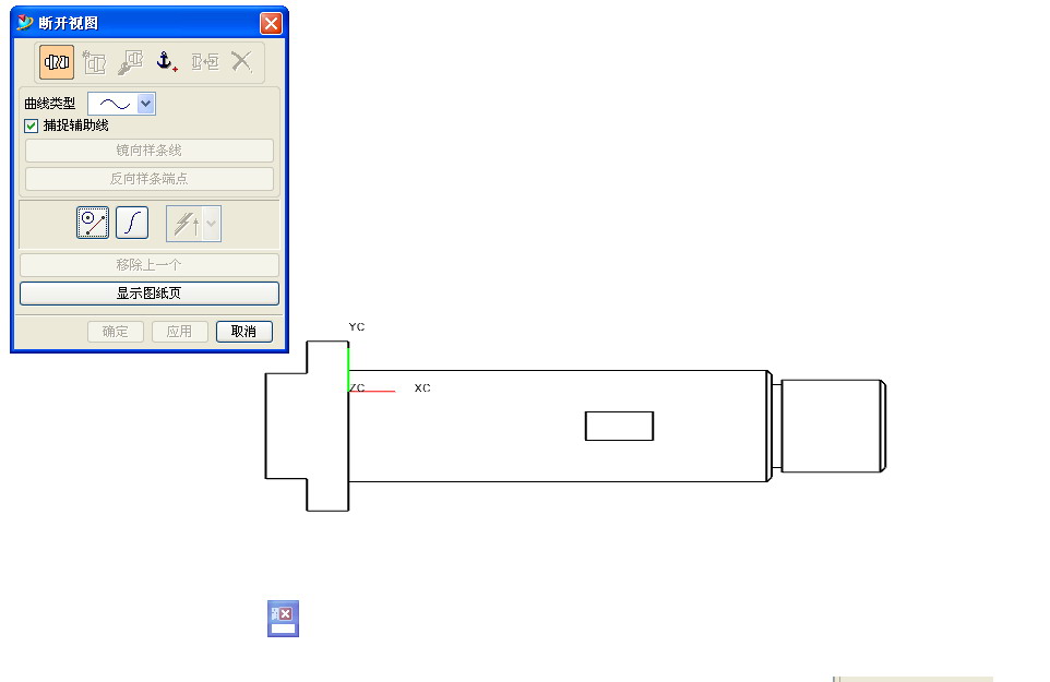

2转换轴的工程图时候如何使其缩短显示。(断开剖功能可以解决,但是这个功能怎么用能详细告诉下步骤吗?)

第二个问题用“断开剖”裁掉中间一段

断开剖如何用能详细说下吗?

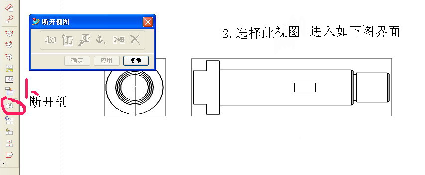

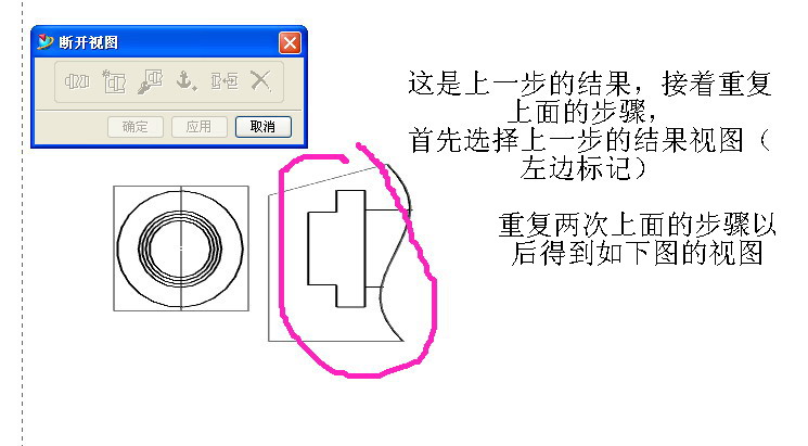

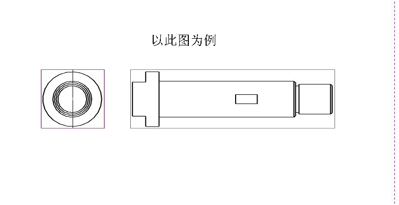

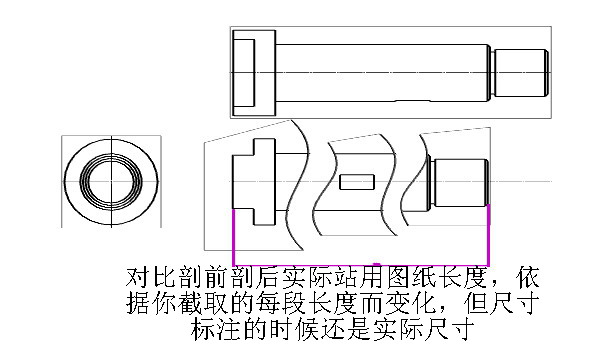

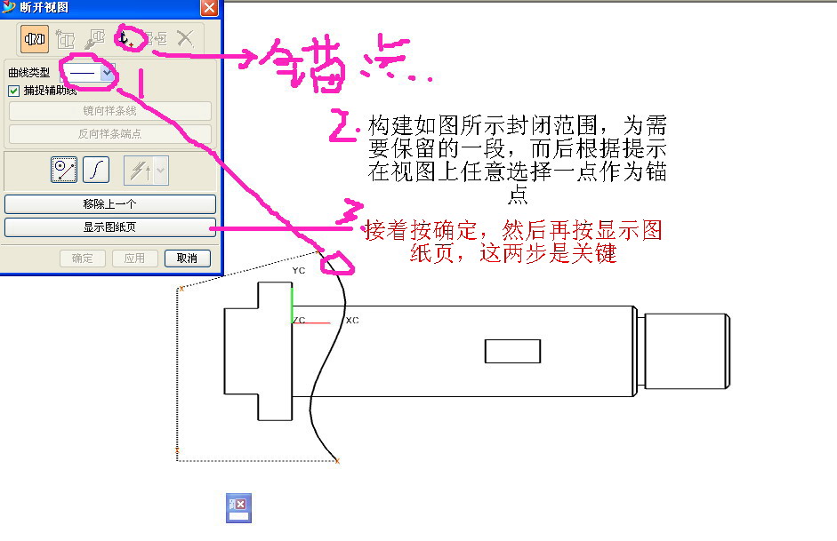

发表于 2009-2-24 17:41:36 | 显示全部楼层 来自: 中国浙江金华
第二问题解决
断开剖  的方法如下例图
astrokylin + 5 应助

 楼主| 发表于 2009-2-26 16:30:08 | 显示全部楼层 来自: 中国河北廊坊
圈完之后点击锚点有什么用啊?3 @0 {5 ^0 {2 T& V
我没点锚点也可以。只是要注意曲线封闭。
