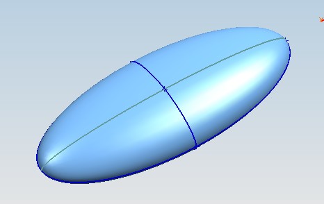

[已解决] 网格曲面不成功

这个很简单啊,待会我给你做个视频参考一下

量下距离,再公差放大一点,一般都是可以了

发表于 2009-2-24 11:58:00 | 显示全部楼层 来自: 中国江苏苏州
重合的线太多.
+ u& {3 c: D, p- R  ]/ [( Q可以先做一半,然后再镜像.

发表于 2009-2-24 14:31:23 | 显示全部楼层 来自: 中国河北唐山
可以先做出一部分,再复制缝合成一个整体,这样可能要简单一些。

发表于 2009-2-25 08:27:47 | 显示全部楼层 来自: 中国广东汕头
曲线要端点处要断点啊 开始和结束主线选点
发表于 2009-4-29 18:29:19 | 显示全部楼层 来自: 中国湖南
里面有个曲线在点上没有断开不是公差的问题
